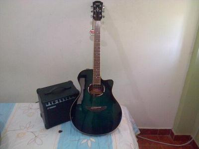

Hola, esta es mi Yamaha Apx500ll Y quiero cambiar sus cuerdas, viene con sus cuerdas de fabrica y la verdad son durisimas, he tenido experiencia con cuerdas de gran grosor, pero este me gano, no se con que grosor de cuerda viene y quisiera saber, es hecha en Indonesia y quiero cambiarselas a unas Elixir 012-053. Pero tengo una duda, Las de fabrica son mejores que las elixir? Quiero cambiarlas, pero tambien quiero saber que grosor traen las originales de esta guitarra, porfavor espero su ayuda y recomendaciones, gracias. :D

el calibre de cuerdas que empieza por 0.12 son cuerdas gruesas y tu guitarra lo mas probable es que quede igual de dura, mejor ponle unas 0.10

Las Elixir 0.012 son una excelente opción para el estilo que mencionas, en mi opinión. Para mi gusto, las 0.010 no tienen tanta resonancia y cuerpo como unas 0.012. Bueno, pero es cuestión de gusto personal...
Quizás el problema no sea tanto el grosor de cuerda, sino la acción de la guitarra. He usado guitarras con cuerdas 0.011 que son muy incómodas para tocar, y he usado guitarras con 0.013 que son muy cómodas. Probablemente tu guitarra necesita un ajuste en el brazo y/o el puente para bajarle la acción, de modo que sea mas cómoda para tocar. Te recomendaría que le pongas 0.012 y la lleves a un luthier o artesano para que la ajuste de acuerdo a ese tipo de cuerda (o el tipo de cuerda que decidas usar en última instancia.
