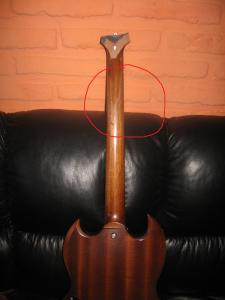

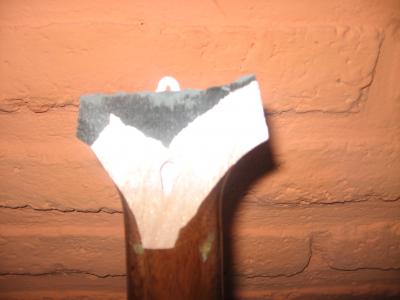

bueno amigos este es mi primer post y deseo me ayuden con mi problema.
tengo una epiphone Sg Faded a la cual se quebro el mastil en 2 partes...me dijeron que la podian reparar pero..no...no quedaria igual y me decidi por hacer un mastil yo mismo...
ahoraa...no se como empezar...(ver fotos)
necesito que me ayuden con algun plano en PDF donde pueda copiar el mastil...no importa que sea el de gibson...
se que tiene una pequeña inclinacion igual que la Les Paul (como lo hago)
soy nuevo en esto asi que necesito mucha ayuda
1.¿¿como puedo sacar el diapazon y el alma del mastil quebrado??
2.¿¿podria utilizar el mismo diapazon y alma del mastil quebrado??
como ven tengo muchas dudas...ojla puedan ayudarme les estere eternamente agradecido..

Dependiendo de qué usaran para encolar el diapasón, este se puede desencolar con calor, humedad, un cuchillo y mucha paciencia.
Yo antes que nada intentaría encolar ese mastil.
si no hiciste antes trabajos de luthería, es un trabajo de envergadura sustituir un mastil.

si...se que es muy dificil,,pero me gustaria hacerlo yo ya que quiero aprender
y con la ayuda de todos ustedes puedo hacerlo,,,con mucha paciencia y lento lento...
frasco me podrias decir como es el proceso para separar el diapazon...me intereso...gracias por responder salu2s desde chile
