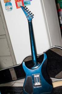

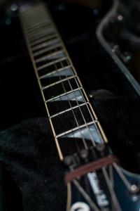

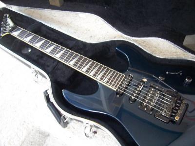

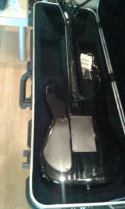

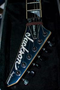

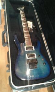

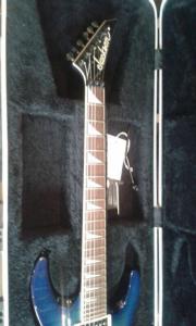

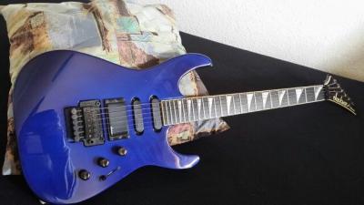

Hola muy buenas , iba a hacer un cambio por una Jackson , sin embargo al final al chico que le llego la guitarra era distinta a la supuestamente original de las fotos. En teoría debería ser una professional de los 90s como esta
Pero al final llego la segunda (la de la tapa de Arce) a mi no me cuadra que esa sea una de las japan 90s pero antes de echar a perder el cambio prefiero informarme bien...un saludo!

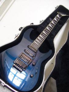

Hola amigo. Aquí en México en redes sociales FB están vendiendo una genuina Soloist de los 90 series professional, te paso los datos que acompañan las fotos, que también te posteo. La venden en unos 583 euros.
También tienes que leer todo sobre este tipo de modelos y series pro y professional, te dejo la liga:
http://audiozone.dk/index-filer/jackson-pro-professional.php#jackson_professional_series_1990-1995
Suerte con el cambio!
Jackson Soloist Prof. del 92.!
- $10'500 con las pastillas (todas las originales y Una seymour Duncan JB en puente)
-Es japonesa , es de la conocida serie del 90-95, las cuales estaban hechas con tal calidad que superaban a muchas Usa. Investiguen un poco de estas liras no son cualquier jackson japonesa
-Puente hecho en Alemania por schaller
.Mahogany Neck thru body with poplar wings(una pieza con alas)
-Ebony bund Fretboard
-24 frets Sharkfin pearl
-JT-590 bridge made by schaller
-H-S-S pickups J50M • J200 • J200 by jackson
-Se entrega con estuche (no se vende el estuche aparte)
Como te darás cuenta esta guitarra tiene ya sus añitos (20) por lo cual, con el paso del tiempo , ah sufrido un par de detalles que se muestran en las fotos , en la punta del headstock (casi inevitable) y abajo de la pastilla . Aparte de eso solo contara con rayonsitos Muy leves de un uso Totalmente Normal , nada grave , repito , esta guitarra tiene 20 años .
El precio es final , si acaso podrìamos negociar lo del envio y eso , pero neta que una soloist en ese precio Jamas en la vida señores !
Podria aceptar cambio por algun almpli a bulbos de mi agrado mas alguna diferencia.
Saludos y gracias !

Ok muchas gracias , estoy casi seguro de que no es una professional de los 90 a ver si cuando consiga en num de serie puedo saber algo más...

La primera guitarra de la foto parece ser una soloist pro 90-93 (después de ese año las serie professional empezaron a tener el modelo inscrito en el tuss rod cover)
La segunda guitarra de la foto (la azul de tapa de arce flameado) pareciera ser una SLH2 japonesa. Esas guitarras fueron producidas entre los años 2006-2007 y fue un tiraje especial exclusivo para la tienda sam ash en USA. Vino en 2 modelos, una azul transparente con seymour duncans y otra negro metalizado con EMG's.
No tiene las especificaciones de una soloist pro, ni una archtop pro, pero es una muy buena guitarra.
La otra guitarra que ofrecen en mexico a pesar de ser de la serie professional, no es una soloist pro, sino una soloist xl (las diferencia principales de la xl vs la pro es que la xl tiene diapasón de palorrosa vs ebano en la pro, y en los micrófonos que traía. Es una escala antes del tope de la gama que eran los modelos pro)
Hay unos datos que no están correctos con la persona que la vende en mexico, es necktrough, pero no es de caoba, sino de maple con los lados de poplar, y el diapasón es rosewood (palorrosa) y no ebano.
Es cierto que mucha gente compara la serie pro (de la gama professional, no confundir, porque la serie professional tenía muchos modelos con distintas especificaciones, estamos hablando de las professiona "pro" soloist pro, rhoads pro, warrior pro, archtop soloist pro, y kelly pro) con las guitarras made in usa, y mucha gente concuerda en que son de una calidad equiparable.
Se dice que esa serie pro (de las professional hechas en japon entre 1990 - 1995) la descontinuaron porque le estaba quitando mercado a las jackson made in usa ya que por la mitad del precio podías tener una guitarra de la misma calidad.
