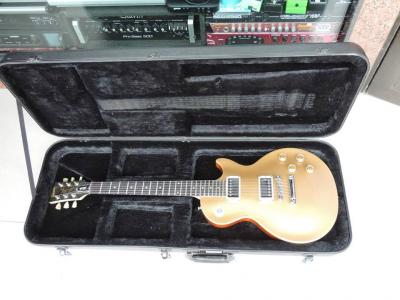

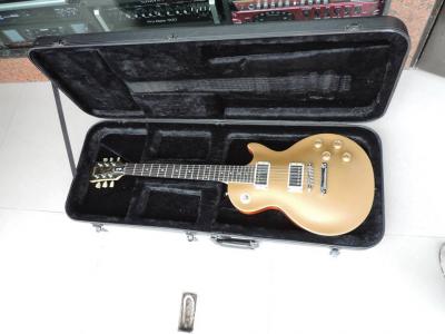

Buenas amigos, estoy por decidirme en comprar una Guitarra Gibson Studio Les paul del año 87, está a un super precio pero hay unos detalles, quisiera saber si la guitarra es original!!!, tengo entendido que la pintaron color Gold Top y se le cambiaron las clavijas, Cuánto podría costar en estas condiciones, me están pidiendo cerca de (COP) 1.600.000 que sería más o menos 750 USD. Aquí las imágenes!

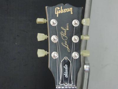

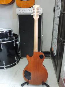

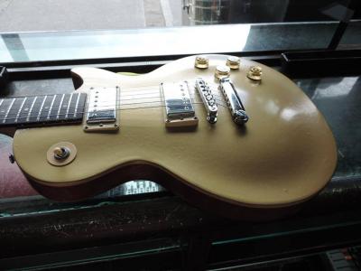

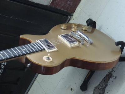

¿Una Studio con el mástil de arce?. El puente de Gibson no tiene nada, el mástil parece estar en crudo, sin barnizar, y la cejuela no es la original....A ver que más te pueden decir por aquí, pero no tiene la mejor pinta del mundo....
danisauc
por el 29/04/2015
El diapasón tampoco debería llevar dots......
danisauc
por el 29/04/2015
....Aunque..........
Parece ser que en los 80 construyeron algunas con dots y aliso.......Mmmmmmmm algún experto en Gibson ochenteras?. En esa yo veo un cierto pastiche de elementos mezclados....

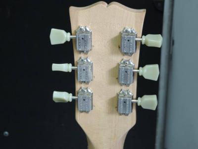

Buscando por el serial encontré esto: Guitar Info
Your guitar was made at the
Nashville Plant, TN, USA
August 26th, 1987
Production Number: 104

#6 La información es fiable, pero el serial de las guitarras es fácilmente manipulable.......

Amigos, no sé si el serial que estoy leyendo es el correcto, porque por ese mismo serial encontré una Gibson Les Paul Studio en un anuncio de ebay que finalizó en el 2013 con el mismo serial que yo logro leer con la foto que dispongo en este post.
Aquí el anuncio, lo malo es que no se ven las imágenes.
http://www.ebay.fr/itm/Gibson-1987-Pearl-White-Les-Paul-Studio-Body-amp-Ebony-Neck-/350826618169
Hay tres posibilidades en este caso:
1. es la misma guitarra
2. estoy leyendo mal el serial (82387604)
3. es Falsa.
En todo caso, más tarde me confirman el serial.

Puede que sea original, pero hay un par de cosas que a mi no me cuadran:

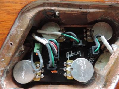

- Esa electrónica ni de coña es de una Studio del 87
- La cejuela no es la que debería llevar.
- Ha sido "demasiado" modificada: En el repintado del cuerpo se pueden apreciar como han quedado burbujas en la pintura y capas desiguales, bastante chapucero en ese sentido. El mástil o ha sido lijado o en su día o incluso lo han cambiado (no se si las Studio de los 80 llevaban Dots, pero no me suena).
A ver si algún experto te echa una mano.

Me vais a disculpar que no piloto mucho y aun estoy en el cursillo "piloto de LPs"... pero parece haber sido pintada con un rulo de gotelé... que destrozo...

El puente es falso. Los pivotes de los puentes Gibson no tienen hendiduras para que los ajustes con un destornillador. Son así:

#9 Las había con dots, si. La electrónica parece moderna, y lo del puente ya se ha dicho.....
