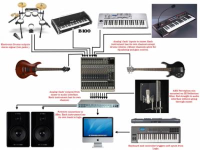

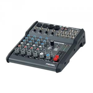

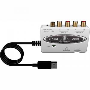

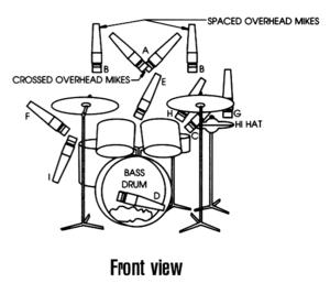

Quiero grabar un demo de la siguiente manera: conectando los instrumentos a una consola mixer(pudiendo ser a la vez o grabando de a uno), en el caso de la bateria, los varios mics utilizados, tambien a la mixer. Y de la mixer a una enterfaz de audio barata (con una entrada stereo desde la mixer y una salida usb a la netbook) y a la nerbook, grabando con Mixcraft.
EL problema es si es correcto, xq vi que si la mixer es de, por ejemplo, 6 canales, la interfaz debera tener 6 entradas?? o existen mixers con varias entradas para mics e instrumentos y solo una salida stereo a la interfaz??

de la mezcladora sólo necesitas una salida que conectas a la interfaz, pero es cierto que algunas interfaces tienen más de una entrada de instrumento y micrófono separadas por ejemplo...podrías conectar los instrumentos a la mezcladora y el micro directo a la interfaz...sería buena opción si te faltara un canal en la mezcladora, pero si tienes suficientes canales en al mezcladora creo que no te hace falta que la interfaz tenga más de una entrada...
espero haberte ayudado, saludos
