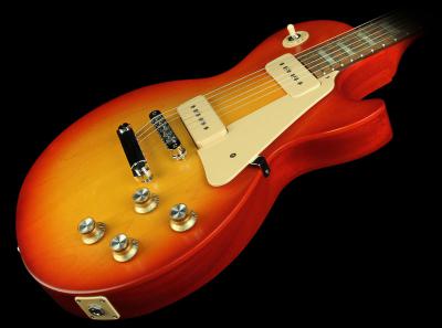

Hola a todos/as , pues planteo aquí mi duda lo primero , tengo una gibson les paul tribute 50 s con p 90 , yo lo que toco es rock , y el caso es que nose si me merece la pena modificarla o no , ami personalmente me gusta mucho su sonido y estoy cómodo con ella , entonces lo que tengo pensado hacerle es lo siguiente :
Instalarle potes CTS de los "premium" k son mucho mejores k los cts normales, cablear todo con un cable de calidad , y cablear la guitarra de la forma que lo hacían en los en los 50's para k la guitarra tenga muchos mas sonidos , luego instalarle condensadores premium de papel en aceite como las antiguas de los 50's y cableado esquema de los 50's, como cableaban antiguamente, no el cable, la forma de hacerlo.
Esto es lo que me propone mi luthier que le haga , y la única mod que tiene la guitarra es la cejuela de hueso y el selector de pastillas ,¿ Me recomiendan también cambiar las pastillas ? si es así ,¿ por cual ?
Gracias de antemano.

Con el cableado de los 50 no vas a conseguir muchos mas sonidos.
Tendras los mismos tres que ahora y los potes interactuaran entre ellos de forma un poco (un poco) distinta a como lo tienes ahora.
Ni mejor ni peor, distinta.
El cableado que lleva tu guitarra es perfectamente valido, si lo cambias por uno de mayor seccion puedes mejorar un poco el sonido, pero salvo que tengas oido de murcielago no lo vas a notar.
Las pastillas son bastante cañeras. normalmente la peña las cambia para poner otras de caracter mas vintage, unas lollar por ejemplo... http://www.lollarguitars.com/mm5/merchant.mvc?Screen=p90-pickups
Los potes cts premium... los que monta tu guitarra tambien son cts, pero lineales en volumen y de 300k en lugar de logaritmicos de 500k.
Cambiarlos es una cuestion de gustos, no de calidad.
Los condensadores de papel de aceite si son una mejora interesante, los de lenteja son maletes y filtran muchos agudos.

El cambio de los potes y condensadores seguro que daño no la hace, y el cable es una mejora sin duda, pero las pastillas ya es otro cantar, ya que modificarán sustancialmente el sonido.
Si te gusta su sonido, tú mismo te contestas, jeje.

En los potes pone Gibson pero los fabrica CTS.

Hola, la electrónica no creo que esté tan mal, solo que tu notes algo y como te dijeron antes, las pastillas podrían ser una diferencia significatica y deberías buscar el sonido que te gusta, primero en relación a las pastillas que vas a poner y talvez sea necesario ajustar la electrónica a las pastillas nuevas. Saludos

Te va a cambiar bastante, yo estuve viendo unas dimarzio cojonudas que le valen, pero no sé yo... Yo creo que la gracia de esta guitarra son las P90, que le dan ese sonido guarrete superrockero... Si buscas un sonido típico humbucker Paula, casi que te viene mas a cuento vender la tuya, y con lo que te ahorras en modificaciones, te pillas una ya con las pastis a tu gusto... O la mantienes y a parte te pillas la otra, y así tienes las dos...jejeje...
