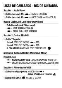

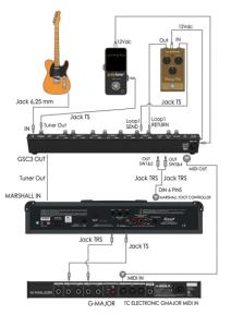

Hola,
He seguido el tema con Dextraperlo por mensajes privados.
Como el Marshall tiene 4 opciones de conmutación con el footswitch (canal, modo, reverb y efectos), creo que lo mejor es usar las 4 salidas de relé libres de potencial de la GSC3 en lugar de las 2 que tiene el G Major. Ahí el cable que comentó elrule en #3 lo completa todo.
Con eso he hecho el esquema y la lista de cables adjuntos. (Las he pasado a limpio con Gemini por si a alguien les extraña el formato o algo).
Adjunto por si alguien ve algo raro o le sirve en el futuro. He puesto unos pedales de ejemplo y una Tele para que el Marin no me riña.
index.php?controller=forum&action=view_attachment&attachment_id=210458
index.php?controller=forum&action=view_attachment&attachment_id=210459

Correcto! ¿Al final te has echado una GSC3?
