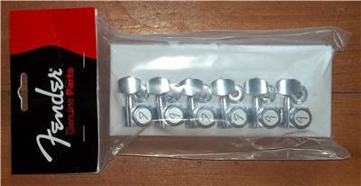

Muy buenas compañeros de oficio !!,he comprado en Thomann las clavijas autoblocantes para mi Stratocaster Standard ( usa ) y necesito que me aclaréis una duda que tengo.
Mi pregunta es; Cada clavija está asignada a una cuerda u orificio ?,me explico...puedo poner las clavijas de forma aleatorio ? o tiene un orden establecido para cada cuerda y orificio de la pala ?.
Os adjunto una foto de lo que he comprado,por si teneis alguna duda con el producto.
Muchas gracias por vuestro tiempo !.

Normalmente tienen el mismo orificio para todas las cuerdas sinó vendrían marcadas las posiciones. Nunca he visto tal cosa.

En realidad se supone que estos son compensados y no se necesitan las guías de modo que deberían tener un orden con diferente altura de los agujeros

Los vástagos tienen diferentes alturas... y hay diferentes versiones, 2 más altas y 4 más bajas... o un descenso constante. A más lejos de la cejuela, más bajo el vástago.

Gracias a todos por vuestras respuestas !.Creo que el tema va como dice Tariu,las 6 y 5 son mas pequeñas y el resto un poco mas largas.
