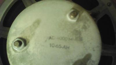

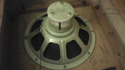

Pues eso, que os agradeceria mucho si algun@ pudiera ayudarme con algun tipo de informacion sobre estos altavoces que han caido en mis manos....
creo que son de alnico, si me lo podeis confirmar os lo agradezco, por si es asi, para los amplis valvulares de 5 o 15 watios pueden ir de lujo.

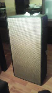

la unica informacion que tengo es la que aparece en la foto con el numero ad4000n 10-65-ah, y son unas cajas de la marca sow con dos 12 cada cada una, conectados en serie, porque cada uno es de 6 ohm por lo que la caja da 12 ohm finales.

perdon son de 10 pulgadas no de 12,

Son unos philips AD4000, de alnico, 10W y 7Ω de impedancia. No debería haber problema de desadaptación conectándolos en paralelo a la salida de 4Ω o en serie a la de 16Ω; o a la de 8Ω si es uno solo.

muchas gracias Despista2, con tu ayuda he podido encontrarlos en internet y hay cosas interesantes de ellos, son full range, a ver que tal se adaptan a la guitarra para amplificadores pequeños. de nuevo muchas gracias, un saludo.
