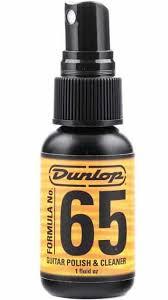

Rockdrigo
por el 02/04/2025
Juan M. escribió:
"clean and polish guitar"
Ese mismo que te dice el compañero. El de Dunlop es barato y te vale para el cuerpo.
Y huele bien 😅
