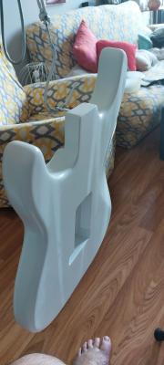

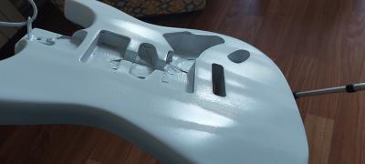

Tengo pintada una stratocaster con nitro olympic white
La tengo ya curada con el mes de secado de la última capa y, al ir a cogerla para el lijado al agua antes de pulir, le veo unas manchas tipo reguero desde el mástil hacia abajo. Creía que las había quitado pero no lo consigo
Si lijo al agua 1200, me reaparecerán al darle brillo? O lijo a 800 + 1200 al agua?

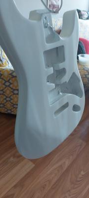

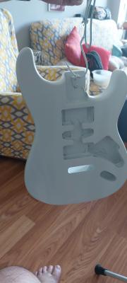

Añado las fotos, por si alguien puede darme alguna pista
No las he podido subir hasta hoy, para poder hacerlas de día y que se viera la pintura bien
Si alguien me puede echar una mano, os lo agradeceré

Esta pintado a spray verdad? Le falta presión y el abanico del spray es muy pequeño, en la primera foto se ve que has pintando desde el zócalo del mastil al enganche inferior en ese sentido pero has variado la distancia entre capas quedando algunas zonas más cargadas, si ya tiene un mes curando antes de repetir todo el proceso (dependiendo de cuantas manos le hayas dado ojo, que tenga suficiente laca) a darle una primera mano de lija de 800 donde vas a darle hasta quitar todo ese pulverizado hasta que quede uniforme sin dejar zonas mas cargadas luego 1200 al agua y 1500 después con especial cuidado de los cantos y aristas, si tuvieses 2000 finalizaba con esa para después pulir con minimo 3 grados de debastadores, la nitro funde bien entre capas asi que si tiene unas cuantas manos y has respetado el tiempo de secado entre cada mano deberías poder darle el acabado.
Y si no tiene suficiente laca intenta dejar una base lo más lisa y uniforme posible, para darle el acabado bien y no tengas que estar lijando y puliendo
Y por último si repites el proceso pinta todo a la misma distancia, si le falta presión te tocara acercar más el spray para que estire pero tiene que ser muy rápido o descolgara, practica en una madera para que pilles la distancia, si puedes busca una buena pistola y compresor y queda mucho más uniforme a la primera.
Y lija entre mano y mano de acabado para que no te ocurra lo mismo.
Suerte.

muchas gracias, diría que has acertado en todo
sí, es a spray
sí que se me acabó un spray a mitad
Cierto que tiene 3 capas de 3 o 4 manos por lo que está bien cargada, probaré como comentas, total, si tengo que repintar siempre estoy a tiempo
Muchas gracias
