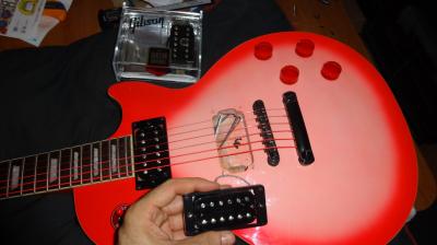

Exactamente, en la Epiphone si levantas el pote se convierte en single, pero que no se pueda hacer con la pastilla Gibson Classic 57 plus no me preocupa, ya que yo toco solo con distorsión, y aparte como que solo uso la pastilla del puente es la única que le voy a cambiar, la del mástil no la cambio ya que no le doy uso.

Efectivamente toni con una pastilla de dos hilos no se puede hacer split coil, pero entiendo que el compañero rock-kid lo que quiere es aprovechar el ptocenciómetro que trae su epiphone que si es split coil.
Rock-Kid, yo creo que el esquema que te pasé te sirve. Tan solo debes seguir los dos cables que te salen desde la humbucker que quieras sustituir. Si te fijas uno de los cables va de la pastilla a una pata del potenciómetro de volumen y de esta al de tono. Y luego, lógicamente el otro cable a masa.

Gracias Vestalcu:
En breve me llegará la pastilla y voy hacerle yo mismo el remiendo, ya que lo único que tengo que hacer es desoldar la pastilla original y soldar la masa a la carcasa del pote del volumen y el otro cable a una pata del mismo.
Cuando lo tenga hecho subiré un video y a ver que tal suena, espero que se note la diferencia, ya que la pastilla vale 100€. (Menos mal que solo me ha sido necesario cambiar una, sinó sería el doble). :temacerrado:

Esta tarde ya he hecho el cambio de pastilla, al tratarse solo de dos conexiones ha sido coser y cantar, todo rápido y perfecto, referente al sonido la guitarra suena mucho más "alegre" que antes, con la pastilla Epiphone había que subir bastante el volumen, ahora suena contundente a un bajo volumen y tambien ha ganado en nitidez, estoy realmente contento con el cambio, se puede decir que va en una dirección similar a la de una Gibson Les Paul Studio.
Aqui os dejo el video, (no sé si hace justicia pero ahi queda) muchas gracias a todos por vuestra ayuda, en especial a Vestalcu por enviarme el esquema que me ha servido de gran ayuda. Saludos.
