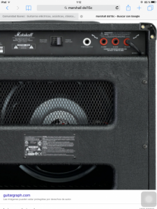

Hola compañeros, antes de cagarla os quería preguntar, recientemente he adquirido un cabezal (Orange Jim Root Terror 15/7W) para no estar con la pantalla del local de un lado para otro.. había pensado en utilizar el altavoz a modo pantalla de un Marshall DSL15C que tengo en casa sin apenas uso. Mi pregunta es, ¿habría algún problema? Las especificaciones del altavoz del Marshall son 60W-16 Ohm. Lo que se me había ocurrido es quitar el jack del altavoz del Marshall y ponerlo tal cual en el Orange, sería la manera correcta? Antes de probar nada quería asegurarme. Gracias de antemano.
P.D.: dejo un pantallazo de como va la conexión del altavoz del Marshall.

Hola compañero!! Se puede hacer, claro que si. A la hora de conectar cualquier pantalla a un cabezal se ha de respetar siempre la impedancia y tener en cuenta la potencia del amp y la que dan los altavoces. En tu caso el cabezal da 15/7w y el altavoz del dsl es de 60w asi que por ahí no tienes problema. Simplemente tienes que conectar el jack del altavoz a una salida de 16 ohmios del cabezal y listo. Saludos

Gracias por la respuesta! Más o menos lo tenía claro pero quería asegurarme. Un saludo!
