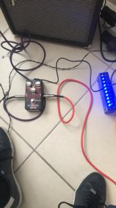

Alguien que me ayude.... soy nuevo en pedales análogos siempre he tenido mi PEDALERA boss gt6. Compre un Compressor Joyo , pero lo conecto guitarra-pedal-ampli, suena sin efecto, aprieto el botón y deja de sona, ósea sin sonido nada!! . Que estoy haciendo mal???

Seguro que los in/out son correctos ? Es el error más común.
La pila/alimentador la tienes revisada/o ?
P.D.: Los pedales son analógicos no análogos.

Por lo visto, problemas de cables no es: nada que agregar a lo que te sugieren.
Enciende el led de estado?

Gracias a todos , pero no no prende el Led, sólo corta el sonido cuando aprieto el botón. Los cables no son por qué conecto directo con la boss gt6 y suena corectamente

Lo tienes con pila o fuente de alimentación?
Comprueba primero con pila, si no funciona es que el pedal está jodido.
Si lo conectas con fuente de alimentación es que estás cambiando la polaridad..

Parece que lo soluciones, y al parecer fueron los cables, en mi deseperacion conecte el pedal con cables de parcheo (cortos ), y funcionó. Lo que está muy raro es que con mi pedalera los otros cables si funcionan. Nunca me había pasado en toda mi vida. A alguien de ustedes si??
Tendré que comprar un par nuevo de cables.....

Comprueba si el interior de los jacks hembras es de 2'1 mm o de 2'5 mm. Ademàs hay tres tipos de largos de la "caña" metàlica, es decir, el extremo que sobresale desde la parte plàstica ( recta o angulada) que conforma el cuerpo del conector. Cuando no es el conector adecuado puede dar falsos contactos o no proporcionar alimentación.
Aunque sea a toro pasado, saber esto puede evitar quebraderos de cabeza en el futuro.
