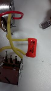

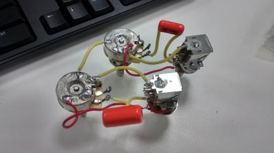

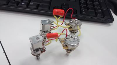

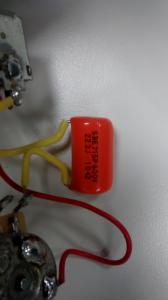

¿Alguien me podría decir que condensador seria el que va para la pastilla del puente y cual para la del mástil de estas fotografías?

... me han pasado este juego de potes y condensadores para que los pruebe, y lo que querría saber es que condensador seria mas idóneo para la pastilla del puente, el de 200v o el de 600v.

No influye... para unos pocos milivoltios que da la pastilla, ninguno se te va a quemar :D

lo decía por si influiría en algo el sonido o tono, los 2 son de 0.022mF, pero no se en que influiria la capacidad de carga... :no_lo_se:

En nada, son los dos del mismo valor... la tensión es la máxima que soporta el condensador antes de quemarse, nada que ver con la capacidad, y en el sonido, inapreciable
