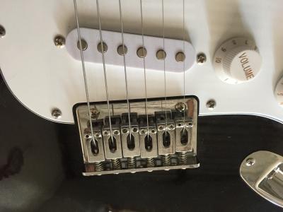

Me compré una guitarra squier stratocaster (creo que el modelo exacto es mm squier ht) y me di cuenta que no tiene tapa trasera, por lo que no tengo idea de como hacer el cambio de cuerdas mas adelante. No tiene puente flotante ni nada, agradezco si me pueden ayudar
luishouse
Hombre, pon una foto y vamos a tiro hecho.
Limorty
por el 19/02/2020
este es el puente que tiene
bangzilla
por el 19/02/2020
Las sacas por detrás y listo, si tuvieras la tapa tendrías que quitarla para cambiar las cuerdas.

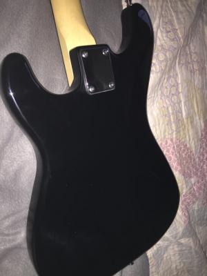

Limorty
por el 19/02/2020
pero detrás no tiene tapa ni nada, es simplemente el cuerpo de la guitarra, no hay ni un solo agujero

DavidGT
por el 19/02/2020
Es una Bullet de estas sin tremolo, no tienen tapa por detrás, las cuerdas se sacan por detrás del puente.
Círculodequintas
por el 19/02/2020
Es un puente hardtail.
Si no hay alojamientos de cuerda en la trasera del cuerpo, es de carga superior.Los extremos de las cuerdas pasan por el interior de las silletas y estarán alojados en la trasera de estas. Por debajo del tornillo de regulación en longitud del patín. Si no están ahí ( lo más probable ) deberían encontrarse junto a la cabeza del tornillo del patín un poco más abajo y hacia un lateral. Comparten la placa del extremo del puente. Esa placa es la que hace de base de retención para ambos. Es posible que monte cuerdas bullet.

Limorty
por el 19/02/2020
Así es la guitarra por detrás. Y lamento al que se ofendió por no presentarme, la próxima les invito un café. Btw, gracias a quien me dió una explicación sobre qué tipo de puente es, agradecería si alguien me explica un poco más y quizá algún video en youtube donde se explique mucho mejor, estoy acostumbrada a puentes de guitarras acústicas y los de electrica son un mundo nuevo para mi
