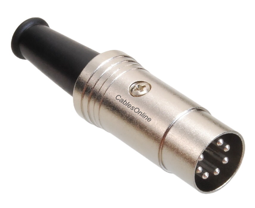

Si te animas a soldar, corta los conectores, cómpralos nuevos (que sean desmontables) y suelda hilo a hilo. Yo lo hice con el cable de mi antiguo Triple Rectifier y ahora tiene los conectores metálicos y creo que para toda la vida 64e5947a73fc4b07f9315a5d1e4e0-2928592.jpeg

#5 Por soldar sin problema. El cable que le metiste cuál es? 7x0,5?
Así por lo menos lo pillo a la medida que necesito...
dollyboy
por el 06/11/2023
Yo utilicé el que fallaba, le corté los conectores y le solde los nuevos
