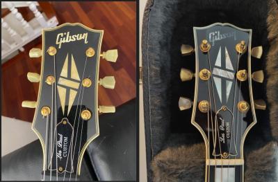

Venga poned luz al tema.
Las diez diferencias.
La de la izquierda es la mía que si es original...
Pero como he dicho es una copia muy buena.

Apodo escribió:
ya sólo en la foto de la pala de un vistazo rápido hay 5-6 cosas que no coinciden con una Gibson Custom.
Enumera y aprendemos todos.
Apodo
por el 01/11/2024
#21 Pues mira yo las 5-6 cosas a las que me refería serían:
- Los clavijeros con hueco para destornillador en la copia (no me suena haber visto ninguna Gibson que los tenga así), las arandelas...
- La serigrafía de la tapa del alma
- La cejuela
- El logo (la parte baja de la i)
Y las más cantosas, que sólo con eso ya....:
- La forma de la pala la copia está más "ahuevada" en el centro, me parece menos estilizada
- El diamante (el de la copia es de risa jaja como si le hubiera temblado el pulso al que lo puso)
