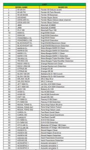

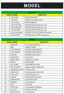

- Un Tube Screamer (808), el número 1 del módulo distorsiones. Con el gain al 0, el tono alto, tres cuartos o así, y el volumen lo que pida para que quede empatado con el volumen del ampli. Es decir, que no haya mucha diferencia de volumen cuando lo enciendes o lo apagas.
- Un Mesa Boogie Rectifier. En tu pedalera es el triple y no el doble, pero da igual. Número 21 del módulo de amplis. Aquí juega con la ecualización, el gain, y tal. Busca el sonido. Bueno, búscalo después de hacer la cadena, cuando ya tienes todos los componentes, que son pocos.

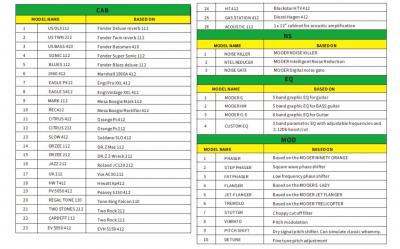

- Como simulación de pantalla, empieza probando la que va a juego, Mesa Boogie 4X 12, el número 10 del módulo cab. Si vieras que no te gusta, puedes probar metiendo otras. Si te parece muy oscuro el sonido, busca unas pantallas más brillantes, y al revés. Todo es ir probando.
