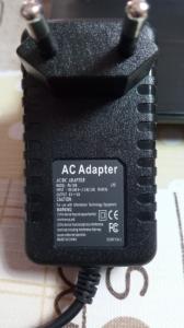

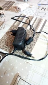

Hola a todos, me llamo Eugenio, soy nuevo en este foro, tengo una duda al respecto del adaptador de corriente para la micro cube Gx de Roland, tengo el mismo problema la he comprado de 2ª mano y como no el adaptador de corriente no venía, he mirado uno a través de un técnico que repara equipos y me ha conseguido uno de 6v y con la polaridad como toca el negativo en el centro y el positivo fuera, el caso es que me mete un ruido redundante en el amplificador, cuando lo quito y lo pongo con las pilas no lo hace, mi pregunta es la siguiente: con al adaptador original este ruido lo hace?, ya que me he gastado 16 € en el que tengo y creo que el que ponéis en el chat cuesta unos 30 €, no me fío y gastar otra vez para no obtener resultados, lo dejo con las pilas.
la original me imagino que estará filtrada y estabilizada (para evitar ruidos parasitarios).

Bienvenido al foro.
El adaptador debe ser de 9V y 500 mA mínimo. Con seis voltios no alcanza. El original lleva un filtro, menos voltios y sin filtro = ruido. Los productos de Roland/Boss son bastante sensibles a las interferencias.

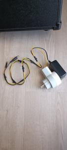

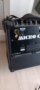

A mí me pasaba lo mismo. La solución me la dieron en una tienda de componentes electrónicos.
Cable de masa y adaptador con tierra.
