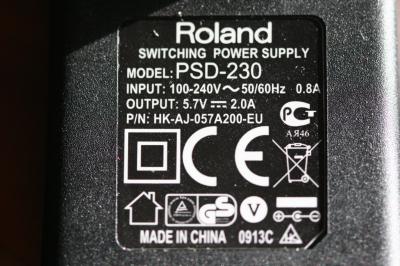

Yo lo tengo, comprado hace un mes. El adaptador es el Roland PSD-230. Ahora mismo no puedo, pero en cuanto me sea posible le hago una foto y la pongo.

Esto es lo que pone en el adaptador de corriente del Microcube GX:

ramonpolispan escribió:
Eso es lo que necesitaba. Es el Roland PSD-230. ¡Muchísimas gracias, compañero!
El problema es que es imposible de conseguir como accesorio, y no se qué otro modelo puede tener los 5,7 V/2A de saloda que tiene el PSD-230, porque el PSB-1U tiene 9V de salida.
