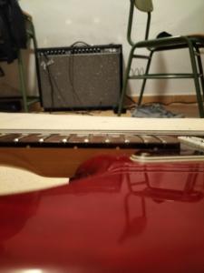

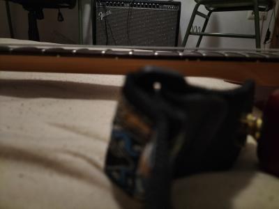

Muy buenas, me podrían decir si las cuerdas de mi guitarra están separadas del mástil o están bien, no son muy incómodas pero he visto algunas que son mucho más bajas y me preocupa.
Gracias por su atención

Es complicado poder ayudarte solo con esas imágenes.
Partiendo de la base que no existe una medida que sea correcta, ya que esta determinada por la propia construcción de la guitarra y el criterio del guitarrista, pero si hay unos valores de referencia que entrarían dentro de la normalidad, seria de mucha ayuda medir esa acción, en el traste 12, tanto en la 1ª cuerda como en la 6ª.

Da la impresión que las cuerdas no copian el radio del diapasón.  La altura es subjetivo,  para mi están bajas y las cuerdas son de poco calibre.  Cada cual con sus gustos.

Puedes probar a bajarlas, con las selletas del puente, hasta que trastee
