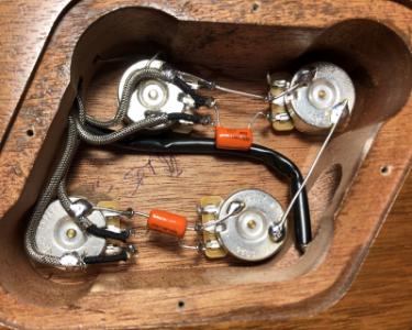

Hola chicos! Bueno al margen de la tierra, la Ibanez no hace el ruidito de marras. Así que he cambiado el cable que va al selector por uno que tenía aquí apantallado. El apantallado que lleva es de cobre y lo soldé por una punta solo, al pote de volumen Neck, donde va la masa. Nada, sigo igual.
El esquema ya lo tengo controlado, y las soldaduras no se me dan mal. Puedo hacerlo. De hecho lo hice en otra guitarra y todo bien. El problema es si quito la placa que lleva o la dejo, y que materiales comprar y donde.
Bueno un saludito de viernes!

El cable que has puesto, es de 3 hilos?
El selector tiene que estar conectado a masa.
Soldar la masa solo a un punto, es para otras cosas como amplis..aquí no es necesario.
para las masas de los potes necesitas cable rígido de cobre. da igual si está prestando o no, con 1mm. es suficiente.

Mira en retroamplis, Granada audio, electrónica baile, amptek etc. seguro que encuentras cable como el que llevan tu pastillas, si no lo encuentras aquí, puedes mirar en tiendas alemanas como tube town, banzai etc.
o en ebay.
que el trenzado sea de cobre no pasa nada.
lo digo por el cable que has puesto, la mayoría son de cobre, o cobre estañado.
Kenworth.
por el 11/02/2022
también necesitas funda termoretractil para evitar que el trenzado toque la masa por segunda vez, porque se forma el bucle de masas.
estaría bien que subieras una imagen del esquema que vas a hacer. o enlace del video que vas a seguir..es para saber por donde vamos..
Kenworth.
por el 11/02/2022
mira esta imagen como esta hecho, no creo que el compañero que subió la imagen ponga objeciones por poner aquí la imagen...
en los comentarios de ese hilo observo alguna duda , pero en esencia es lo mismo.
