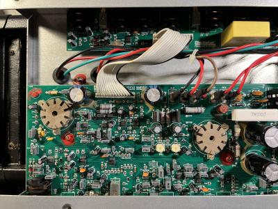

Anoche He abierto el amp, a simple vista no he notado nada quemado, así que lo he enchufado y probado y funcionaba correctamente.
Cosa que me mosquea bastante, lo peor para diagnosticar algo es cuando ese algo va y no va según se le antoja…

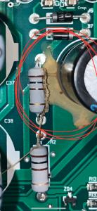

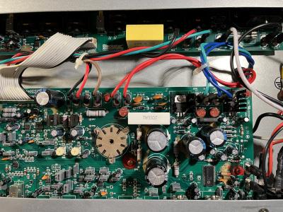

He hecho fotos a la placa (adjuntas) y revisando las fotos he visto que hay una resistencia con una mancha que podría ser óxido o deterioro…
¿Que os parece?
A estás alturas no se que hacer… si dejarlo así y usarlo hasta que reviente… e ya volver a plantearme arreglarlo… o cambiar válvulas, resistencias… FA… preventivamente…
Me decanto más por la primera…..
Gracias de antemano por cual cualquier consejo….
Saludos!!!!

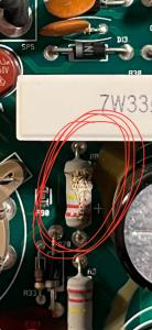

Esa resistencia está frita. Hay que cambiarla. Perfectamente pude ser toda la fuente del actual problema, hasta que se acabe de quemar del todo y origine un estropicio aun peor.

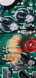

Gracias sheriff… hay más manchas en la placa… son también sintomo de frituras varias? A mi
Me parecen más resinas echadas a propósito pero ahora tengo dudas…
Que dices?

Noe atrevo a asegurarlo. Parece que sí que es algún tipo de "algo" puesto a propósito. Pero me falta conocimiento de placas PCB para poderte asegurar.
En cambio la resistencia quemada es muy clara.

La foto de arriba no la distingo, pero las de abajo parecen cola de la que se suele poner en los condensadores electrolíticos para sujetarlos al circiito y evitar que anden vibrando (puede que la foto de arriba también lo sea). Verás, no es posible que aparezca una sustancia por debajo del barniz rojo para bloquear tornillos, si eso ocurriera quedaría el barniz rojo cubierto por la sustancia.

#39 buena vista, es una resistencia de 220k y posiblemente de 2w aunque es difícil escalarla por una foto, así que cambia esa y la pareja por dos más grandes, 4w o asi

efectivamente 220k, 1W según esquema.
parece que forman parte del puente diodos.tras la toma de corriente.
bueno, parece que el plan cambia otra vez: cambiar resistencias y válvulas y así e hago un revamping para que dure un rato mas...
sobre la que ajunto aqui, que os parece? frita o resina?

Parece que el calor generado por la resistencia ha quemado la resina, nada importante, pero me estoy dando cuenta lo justito de los componentes en esta marca, van a lo mínimo, miedo me dan los trafos

tenia la misma impresión, que es resina quemada.
