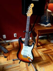

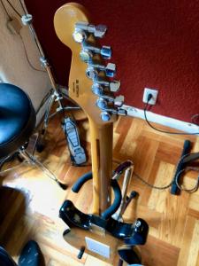

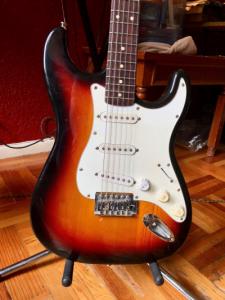

Resulta que hace poco puse a la venta una Ibanez AR620.
Y hoy me ofreció una persona un cambio a la par por una Fender stratocaster MIM.
Le dije que me contara más sobre la guitarra, como si tenía algún problema en el hardware o estético, etc... Y le pedí fotos.
La primera cosa que noté es que uno de los saddles se ve en un estado bastante malo. Me comento que se los había cambiado pero que al momento había perdido uno. Lo que me hizo pensar que, evidentemente, el saddle que es diferente a los demás, debería de ser uno original de fender. Y pues yo no soy experto pero no me parece que así sea.

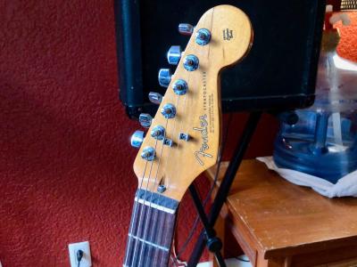

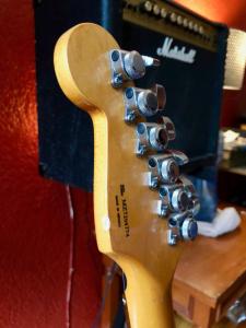

La segunda cosa que noté es que en el headstock la parte que dice "original custom body" se nota un borde al rededor, como si se tratara de una calcomanía.
Luego me di cuenta de que los tuners tampoco son los que vienen de fábrica. Eso no es tanto un problema, pero con los saddles y los tuners cambiados comencé a pensar que podría ser solo una guitarra que él se armó. Incluso que el brazo era original pero todo lo demás ya no lo era.
Y al final, buscando el número de serie en la página de Fender, me aparece una guitarra "classic 60's vibe" (algo así..) pero de un color distinto a la guitarra que él me ofrece.
¿Podrían ayudarme a aclarar si la guitarra es original?
¿De qué año es?
Y ¿Qué tan probable es que haya errores en la página de Fender?
Gracias (y)
srvbest
por el 01/05/2019

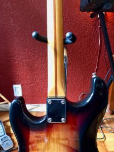

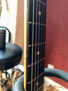

Buenas compañero...dudo mucho que esa guitarra sea Fender el acceso al alma no lo es y la forma de la pala tampoco.
Saludos y suerte
NACHO
por el 01/05/2019
Pues no me cuadran varias cosas. Acceso al alma, el puente..
Yo no la cogía.
Daniel
por el 01/05/2019
Gracias, hermanos!
Un abrazo <3
NACHO
por el 01/05/2019
Te la ofrecido alguien de este foro?
Daniel
por el 01/05/2019
No.
El contacto fue por facebook.
Acabo de descubrir este foro precisamente porque tenía dudas de la guitarra.
Y de paso ya resolví dudas de hace años xD
NACHO
por el 01/05/2019
#6
Ok. Gracias
Daniel
por el 01/05/2019
A ustedes (y)
Xavier
por el 01/05/2019

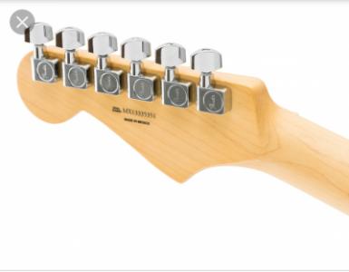

Buf, siempre es muy difícil de estar seguro, pero parece que no es Fender. Como dicen los compañeros, acceso al alma, pala,
Y otras cosas. Las Fender MIM de esta época no tienen 2 tensores en la pala, solo 1.
Según el número de serie, debería ser una MIM del 2007. Yo tengo una MIM de 2002 y no cuadra.

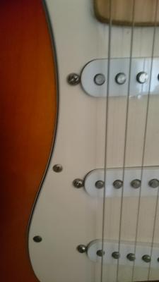

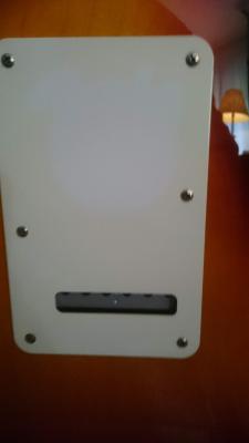

Adjunto unas fotos. Fíjate en los tornillos del golpeador comparados con los tornillos de las pastillas (colocación y tamanño)
Y también, aunque yo no sea un experto ni mucho menos, en las strato es típico que los tornillos centrales de la tapa trasera no estén alineados.
Pero, eso.... que no soy un experto en el tema. Solo son cosas que me llaman la atención.
Johan Baneado
por el 01/05/2019

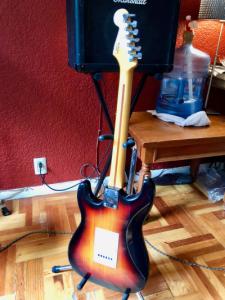

Ese mástil fijo que no es Fender, además de lo que te han dicho la calca trasera está muy abajo, pasa de ella, te está intentando colar algo que no es lo que vende, ya no se si de manera deliberada o no, ¿Te dijo que la compro nueva?
dans
por el 01/05/2019
Ni el mastil es fender ni por asomo como te dicen los compañeros y el cuerpo lo dudo mucho. No por ser de al menos tres tablones, que sería posible, sino por lo mal que casan las vetas y que no parece para nada ser de aliso.
Si la compras, que sea sabiendo lo que es y no que te engañen.
Un saludo!
toni diaz
por el 01/05/2019
Uye despavorido!! Te quieren colar una chinada y de las malas. Agujero de ajuste de alma sin el aro de madera oscura, retenedores de cuerda, logos, !por dios que sobresale el tornillo del alma¡
Cuerpo pintura incorrecta, veneer por delante y detrás y pintado el rebaje de la barriga para disimularlo.
Te la quieren colar
