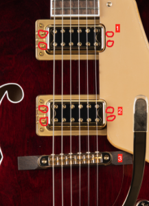

Disculpa mi ignorancia, pero... que tornillos me comentas?
1, 2 o 3?
adjunto imagen...

Esas son pastillas filtertron o similares. Yo he visto unas de ese tipo que se ajustaban con dos tornillos pequeños a los lados de las pastillas, en la parte metálica. Pero estas no los tienen, así que me apuesto unas cañas a que son las dos parejas de tornillos laterales que hay en el marco a los lados de las pastillas. Los tornillos interiores, no los de las cuatro esquinas. Aflójalos poco a poco a ver si va bajando ese lado
Los polos también se pueden aflojar un poco, para ajustarlos a la curvatura del diapasón, pero eso ya en ajustes muy finos. No saques nunca del todo ningún tornillo
EDITO.- Si son los que digo, debes retirar el golpeador para bajarla del lado de agudos
otropaco
por el 30/03/2022
Releo tu anterior post y veo que quizás no ha quedado claro. Los del número 3 descartado, esos suben o bajan la altura de los lados del puente. elevan o bajan las cuerdas. Si no cerdean las cuerdas no los toques. Respecto al 1 y 2, las pastillas tienen cada una un marco blanco inmóvil de plástico sujeto por los tornillos de las cuatro esquinas, esos tampoco se tocan o aflojarás los propios marcos. Además tienen dos tornillos pequeños a los lados, que ajustan la inclinación de las pastillas en dos sentidos: para inclinarlas más hacia las cuerdas graves o agudas (aflojando la pareja de un lado apretando un poco las del otro) y para inclinarlas longtudinalmente para ponerlas paralelas a las cuerdas en la dirección puente-clavijero. No sé si me explico

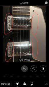

Osea estos tornillos?
adjunto foto real de mi guitarra
otropaco
por el 30/03/2022
Sí, pero solo los que van juntos por parejas. Tienes que quitar el golpeador para acceder a los que te interesan más, los agudos. Es muy fácil quitarlo, son dos tornillos, el que está al lado del mástil que se ve en la foto y otro que estará por el lado de abajo
Ve poco a poco y observando el efecto. Mira qué pastilla es la que suena y ve probando hasta que esté a tu gusto, quizás solo una esté mal ajustada
Repito, NO saques del todo los tornillos de las pastillas o tendrás que sacar los marcos para volverlos a enroscar. Los del golpeador sí, claro
