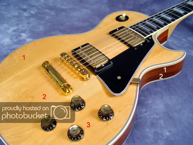

Pues si era de mediados de los 70 seria de la epoca Norlin, denostada por muchos por su construccion tipo pankake.
Nada que ver con una Burst
El pancake acaba en el 76. Tengo dos custom Norlin, 78 y 79 y no son pancake. De hecho, la era Norlin esta cada vez mas revalorizada

"nessdist" escribió:
Yo no he probado ninguna, pero dicen que pesan un webo y la yema del otro, aparte que el hecho de ser de construccion tipo sandwitch no mola demasiado, esteticamente canta mucho.
Aunque a mi si me das una y suena bien, la acepto encantado.

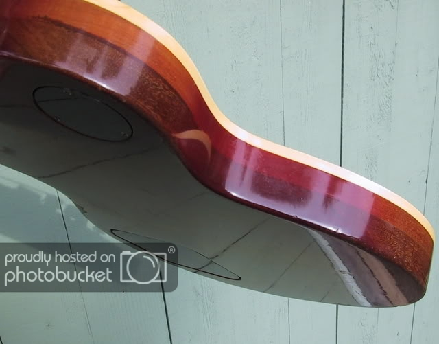

Norlin hizo cosas buenas, el mastil de tres piezas de arce es perfecto para evitar roturas de pala. El pancake, tambien llamado, Crossbanding fue eliminado en 1977. Las mias pesan un mazo, no tienen alivio de peso ninguno, tienen un sustan que ni lo crees, pero que te voy a decir yo .... no soy imparcial jajaja
Marcas japonesas tambien contruyeron con pancake, como algunas Greco de los 70, aunque además solian tener camaras
Aqui el Pancake, por si alguien lo desconoce

Hay algunos que... tela....

Si, los hay mas cantosos.
