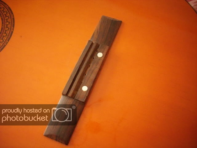

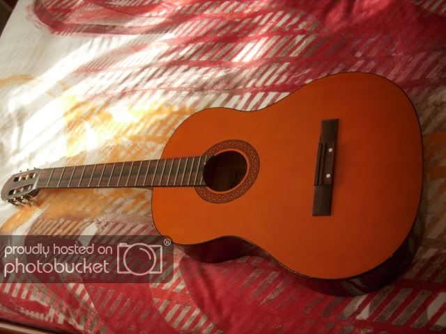

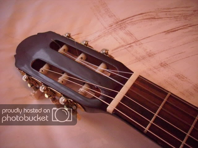

Una clásica muy muy barata...me dijo el amiguete que se la compró por unos pocos dólares y que la tiene cariño,se entretiene mucho con ella...Si os digo la vedad no sé que tipo de madera es excepto el diapasón y el puente que es palorrosa,es blanca y parece fácilmente astillable.Sólamente sé que es tintada porque se vé el pistolazo de tinte.
Pivotes en el puente

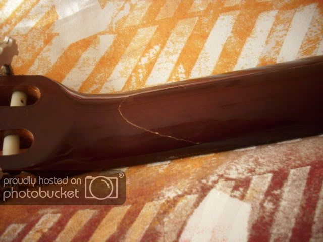

Este es el crack,por la juntura de unión de la pala,pero no por la zona encolada,sino por zona con poro.

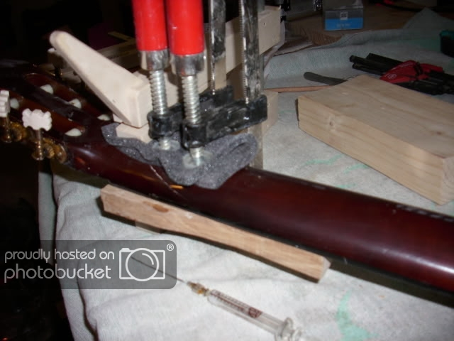

Inyectamos titebond (con jeringa vintage) gatos y a esperar,a ver si hay suerte
Lo siguiente poner una cejuela y una selleta buenos y a correr

eso quedará bien...
Pero ahora te digo, esa guitarra es de rechapado, así que no busques qué maderas son.
Esa reparacion tiene visos de quedar bien y casi imperceptible.

Ese mástil me recuerda el de la academy LP que reparé...Baratero baratero...Y sí es toda rechapada :D ;)

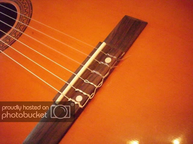

Bueno pues ya está..la hehecho un burst con laca nitro negra tralúcida para que no se note ni la juntura
La he montado dos huesos buenos,no los de plástico que traía,(la cejuela era hueca),la limpié el clavijero (tenía tierra),y el diapasón
Y a disfrutar...No es una Carrillo,ni una Jerónimo peña,ni una José Ramírez pero se pueden pasar buenos ratos tocando
