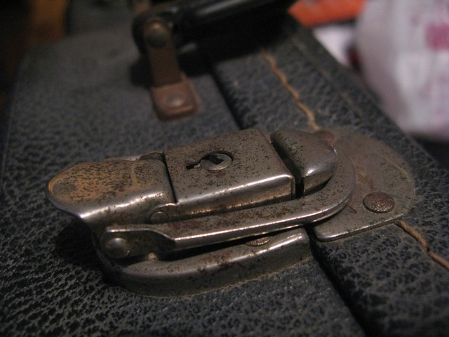

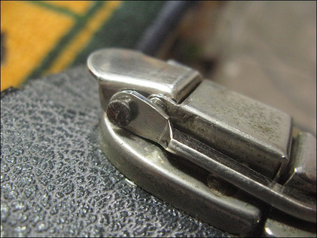

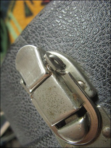

Pues enresulta que el estuche de la melody tiene uno de los cierres jodido, con riesgo de apertura y caida guitarril :(

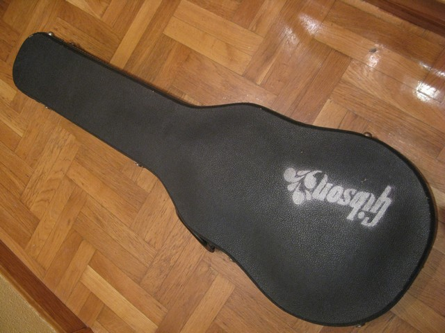

El estuche en cuestión no es original, alguien le puso lo de gibson en algún momento de su larga vida, porque, eso sí, el estuche tiene unos cuantos añitos... La guit queda ceñida perfecta, así que voy a tratar de arreglar ese cierre. Mirad qué chulo es:

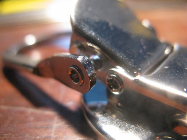

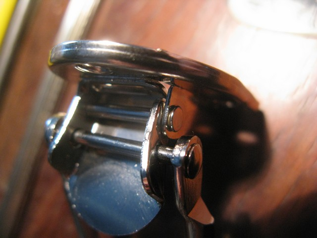

Pedí a stewmac un cierre aprovechando un pedido más gordo, y PUTA CASUALIDAD, es casi idéntico a los originales:

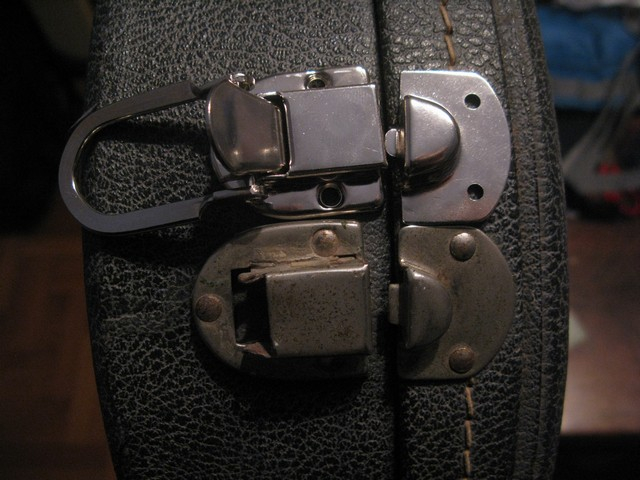

Sin embargo, si os fijáis, los agujeros de los remaches no van a coincidir... así que lo que he pensado es desmontar el nuevo y acoplar al viejo las piezas que le faltan, que son el enganche y la solapa de cerrar.
Va todo junto, y no hay más que soltar el pasante de la derecha:
Ese pasante está remachado o aplastado en su extremo para que no se salga. Sacarlo no va a ser facil, pero meterlo otra vez y remacharlo y que quede bien ya me parece más complicado.
¿Alguien tenéis alguna idea? ¿lo llevo a algún guarnicionero?

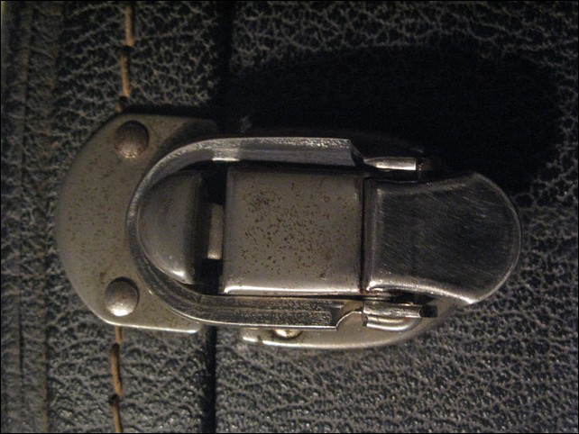

iose
por el 09/04/2013

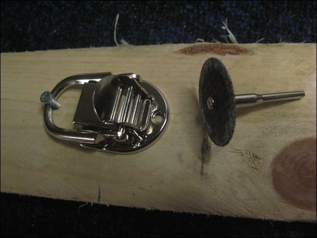

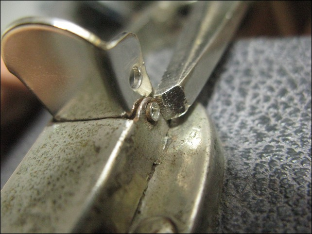

Bueno, pues ya he solucionao el tema, no sin dar unas pocas vueltas.
- Primero he cortao el pivote con la miniradial de la dremmel. Por la mitad. La idea era reutilizarlo, pues al ser hueco pensé en meterle por dentro un alma de hierro pegada con araldit, peeeero... no era hueco :cabezazos: Así que cortao en dos, ya no vale para nada.
- Además de eso, corté el que no era, el que une la solapa y el cierre :(
- El otro pivote (el que había que soltar) le corté el extremo remachado con la radialina, y salió entero. Y no solo eso, sino que he conseguido reutilizarlo a base de machacar otra vez ese extremo.
- El otro, como ya lo había cortao en dos, lo he sustituido por un clavo (ya os avisé, jajaaj) y ha quedao perfeto :okis:
O sea y en resumen:
- los pivotes se pueden poner y quitar
- los clavos también sirven
Ahora unas fotos
No ha quedao tan mal, eh?
