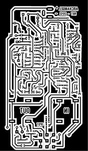

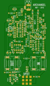

Eso lo tengo como primera opción; el lay y el PCB jacks Neutrik en el PCB y el BOSS DC IN PCB; ojo no está verificado:

Gracias, solo falta verificarlo entonces, cuado me ponga en ello te aviso si esta correcto, una ultima cosa, la mascara de los componentes no la podrias subir, no la que tienes ahi, si no la que aparece para imprimir en el sprint, ya que encontre una manera de pasarlas a la placa para que queden marcado, como haces tu en calca, pero se usa la misma tecnica de planchado que con el pc y queda bien

En esta semana tengo pensado comprar lo que me hace falta para armarlo, pero creo que voy a hacer con el primer layout de god, pero quería saber si alguien ya lo hizo, si funciona bien, o hay algo que cambiar?

Comprueba tu mismo el ruteo de pistas siguiendo el esquema, es muy sencillo. Sino usa el archivo de eagle que yo subí, y modificado al gusto

Yo también ya lo tengo en lista de espera, es el próximo, ya tengo lo necesario para hacerlo, ya me hice la placa, salio hermosa, solo termino el BBPreamp y me pongo a hacerla en la semana que sigue, probaré con el 2n5088 en lugar del BC, que no lo encontré, alguna otra idea como reemplazo para probar?
Me costo encontrar los capaitores de 10uf, pero encontré unos electrolíticos, son No Polarizados, funcionaran igual?

Si, esos use yo, no polarizados

saludos desde venezuela amigos me podrian indicar o pasarme el layout con componentes de tamaño normal y de una sola cara para armarlo no lo consigo por ninguna parte y tengo semanas buscandolo segun lei que alguien lo monto y verificado con componentes de tamaño normal y de una sola cara se los agradeceria muchisimo gracias de antemano saludos desde venezuela caracas

Desgraciadamente el compañero god save metal, que en su comentario #85 de este mismo hilo es el que subió la placa de una sola cara con componentes "normales", falleció. Era un compañero cojonudo y un grande del DIY, hacía desde las placas, hasta los pulsadores, knobs, cajas, etc... además de una gran persona que ayudaba siempre que podía.
Por otra parte, el impulsor del hilo Dr. Maligno no se conecta desde febrero de 2015, así que si no te vale la placa subida en el comentario #85 va a ser difícil que encuentres ayuda en este hilo. En teoría con esa placa, aunque no está verificada, se podría hacer con componentes de tamaño normal.
