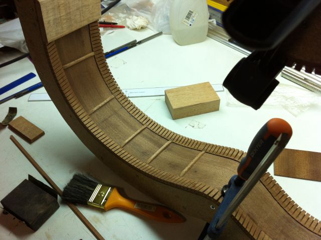

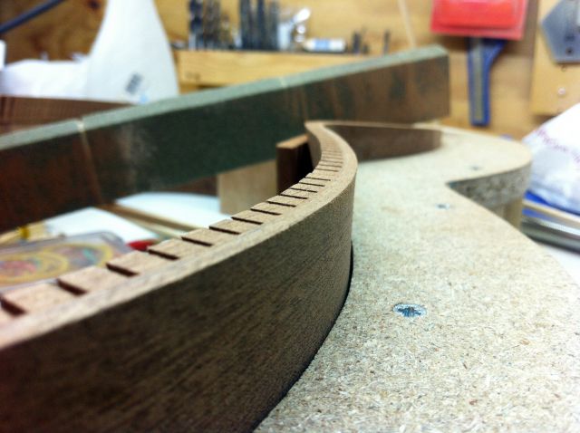

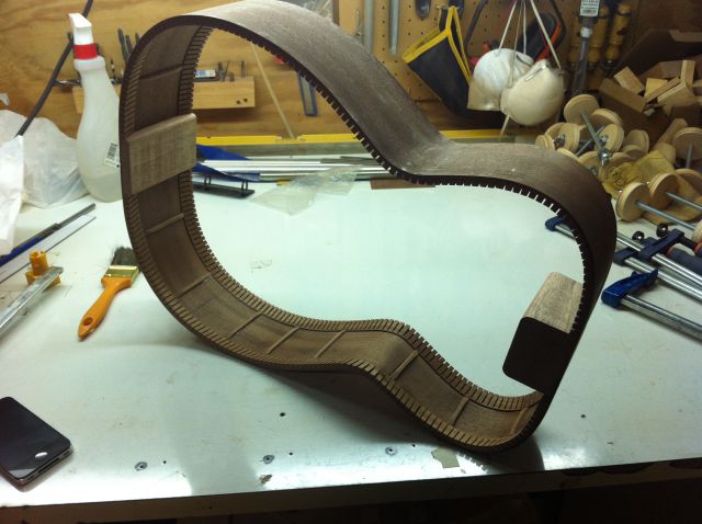

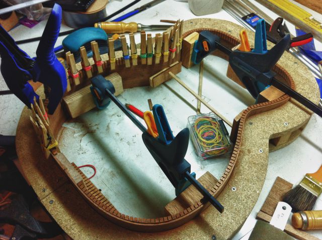

Pues nada, continúo con avances. He estado liado básicamente con los aros. Tras rellenar el hueco que quedó en la parte del mástil e igualar el inserto, comencé a pegar las cadenetas que darán la superficie suficiente al borde del aro como para que se puedan pegar fondo y tapa. Pero antes, hay que nivelar los aros, para que toda la pieza tenga la misma altura, o, en el caso del fondo, tenga una curvatura uniforme.
Para conseguirlo, me hice una barra de madera con la curvatura lateral del fondo, de forma que si lo apoyasemos sobre este, ajustaría perfectamente. Le puse lija pegada (con adhesivo en spray), y fui lijando en sentido longitudinal al cuerpo, manteniendo la barra lo más perpendicular al eje posible:
Así, a base de lijar, he ido dando la curvatura a los aros en su sentido longitudinal (aunque la plantilla de los aros ya los dejaba más o menos con la curva. Ha sido solo igualar...):

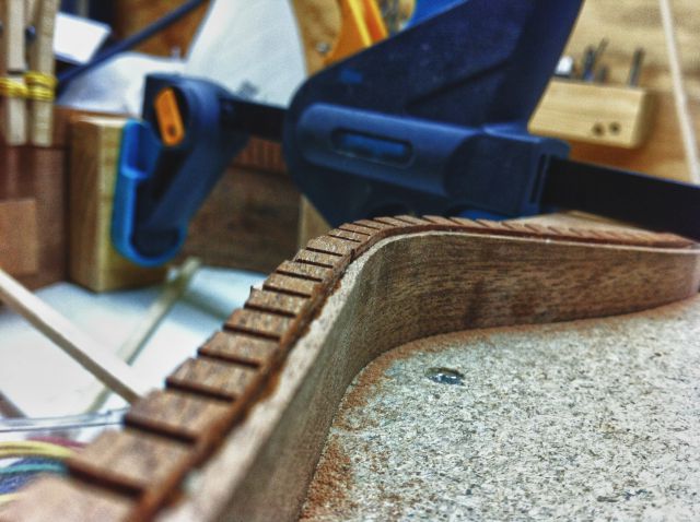

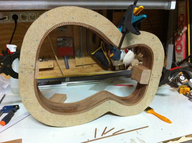

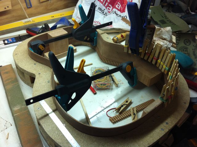

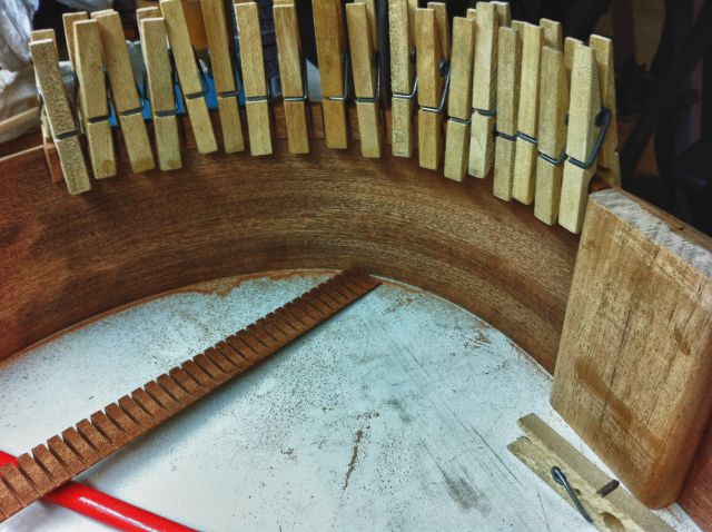

Una vez conseguida esa uniformidad, procedí a pegar las cadenetas, utilizando pinzas, y en pequeños tramos, para poder ir a daptandome a las distintas alturas de los aros:
En todo momento, mientras pegaba las cadenetas, traté de mantener una presión interna en los aros para que estos mantengan su forma ceñida al molde.
Por otro lado, reforcé las pinzas con gomas elásticas, para conseguir más presión y mejor pegado.

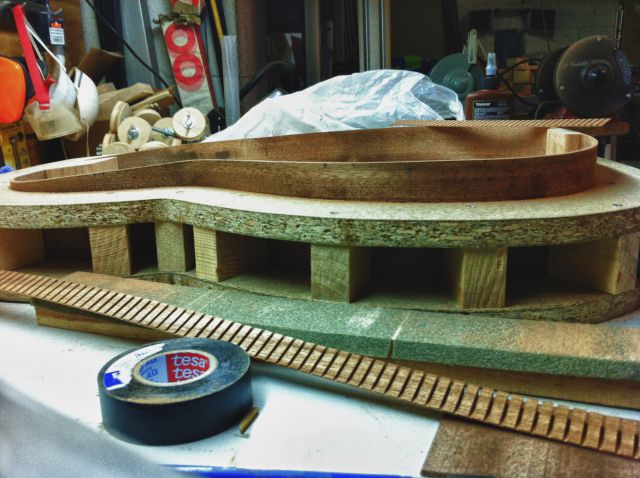

Un detalle importante: dado que el fondo tiene una curvatura lateral, sus bordes no harán contacto con los aros de forma perpendicular, sino con cierto ángulo, de forma que se deben pegar las cadenetas algo por encima de los aros, para luego lijar con la barra que mostré antes, y así dar ese angulo al borde de los aros, para que alojen bien el fondo:
Una vez pegada la cadeneta en toda su longitud, se vuelve a lijar con la barra en cuestión:
y este es el resultado. Quizá en la foto no es muy evidente, pero el conjunto del borde (aro+cadeneta) ya no es perpendicular a la superficie del aro, sino que tiene el leve angulo con el que incidirá el fondo:

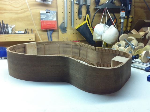

El siguiente paso es pegar las cadenetas para pegar la tapa. El proceso es igual, pero en este caso, como la tapa es totalmente plana, la cadeneta se pega alineada al aro.
Además, al dar la vuelta a los aros, dado que en el lado del fondo la altura no es uniforme, hay que calzar la parte del mástil, que es dónde es más bajo, para que los aros se alojen correctamente en el molde y podamos trabajar en condiciones:
Una vez pegada la cadeneta, comprobamos que la parte de la tapa está en linea con el molde, es decir, que asienta bien sobre una superficie plana:
Tras ello, se comienzan a cortar los refuerzos de los aros. Estos están hechos con una varilla de caoba de 6x3mm, sacada de los recortes de los aros.
Lo que hice fue "matar" a lija dos de las aristas, para redondear la varilla por un lado, dejando el otro plano para pegarlo a los aros. Así, midiendo en cada una de las posiciones indicadas en los planos, fui cortando cada refuerzo y modelándolo:

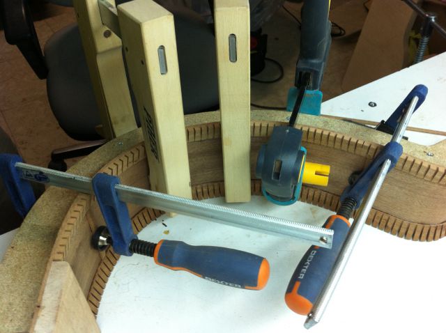

Una vez cortados y modelados todos, procedí a pegarlos. En esta ocasión, como en otras muchas, uno siempre se queda corto de espacio y de sargentos...
Una vez pegados los refuerzos, ya tenemos los aros casi listos:

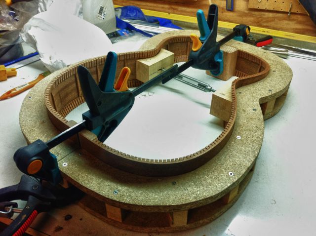

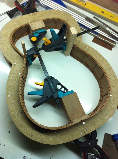

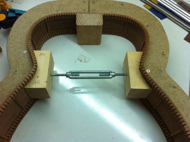

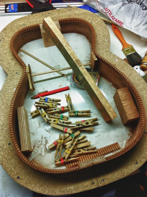

Somo siempre, dejo los aros en el molde con presión interna para que se ciñan a este, pero en vez de hacerlo como hasta ahora, a base solo de sargentos...
...ahora me he hecho este inventillo que ví por ahí en algún video (no me preguntéis dónde, no me acuerdo...)

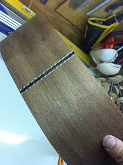

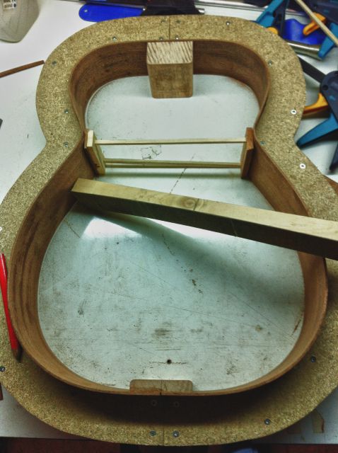

Total, que lo que queda ya es añadir el adorno en la parte baja de los aros. Para ello los sujeto apoyándolos en un par de riostras:

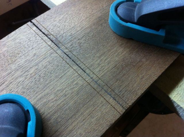

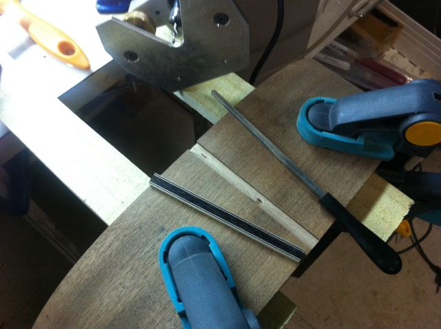

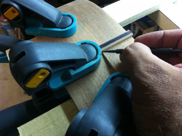

El proceso es sencillo. Se posiciona el inserto, sujetándolo bien, y se marca la posición de los bordes con un punzón:
Una vez teniendo las marcas, se fresa algo menos profundo del espesor del inserto, para igualarlo después, y se lima para ajustar. Tiene que quedar bien ajustada la pieza:

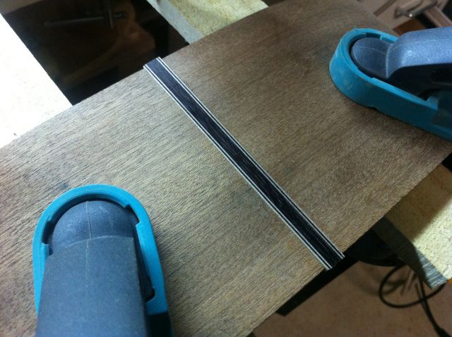

Y bien ajustada queda...
Una vez pegado e igualado, así queda:
