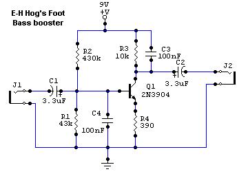

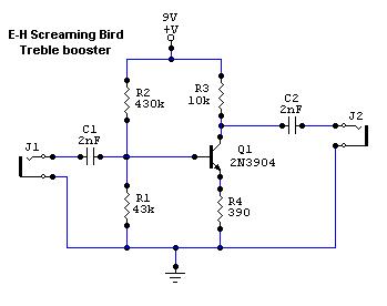

hola! el otro dia encontre un esquema para un bass y treeble booster, me parecieron muy simples y por dude de su funcionamiento aunque igual hice el bass booster (era el que mas me importaba) y funciono de mil maravillas alimentado por una bateria! ahi les va:

tio una (o bueno 2) preguntas.
1. al parecer los esquemas no tienen ningun potenciometro...
ni tampoco switch...
es asi? o como va la cosa...
2. de todas maneras me interesa pero yo no se hacer pbc's...
por casualidad tendras las pbc's?
gracias de antemano...
el k-bro
por el 15/12/2008
hola! si no tienen ni swith ni pote, pero se pueden aregar tranquilamente! la pbc no la tengo pero te digo que lo arme (bass booster) todo soldado al transistor y lo meti dentro de mi bajo que es medio pedorro y funciona de mil maravillas, no distorciona ni mete nada de ruido!

holas, gente, tanto tiempo, bueno les comento que arme los boosters, mañana quizas , posteo fotos, pero como hago para poner muestras de audio, alguirn que me guie, un saludo
por lo pronto les comento que no los puedo usar juntos, porque conctado en paralelo, els bass boost es como si lo tapara al treble boost, ademas de tener mucha mas ganancia el bass que el treble, un saludo y no se olviden Ayuda!!! para subir las muestras de sonido
