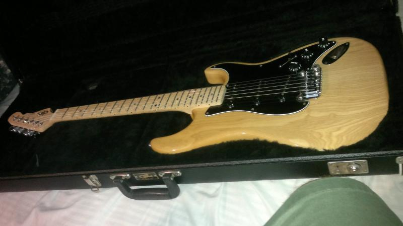

Tenía problemas de ruido con una guitarra stratocaster, de la marca G&L (de gama alta) custom USA.
Así que investigando y poniéndome a leer y preguntando llegue a la conclusión de que podría mejorar si apantallaba la guitarra, aquí esta una foto de la guitarra en el proceso y antes de ser apantallada.

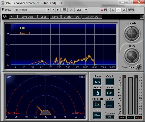

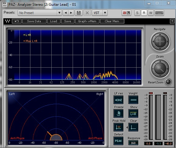

Además, una lectura del ruido que me daba en la pastilla 1 con y sin apantallamiento. y el audio, del minuto 0 al 1 es sin apantallamiento y en adelante es con apantallamiento, todos los knobs estan al 100%.
En la imagen tenemos una lectura con analyzer de waves en la pastilla 1 sin hacer contacto o tierra con la guitarra sin apantallamiento
En la imagen tenemos una lectura con analyzer de waves en la pastilla 1 sin hacer contacto o tierra con la guitarra con apantallamiento
ustedes que opinan si mejoro? cambio el sonido para mal o para bien? etc.

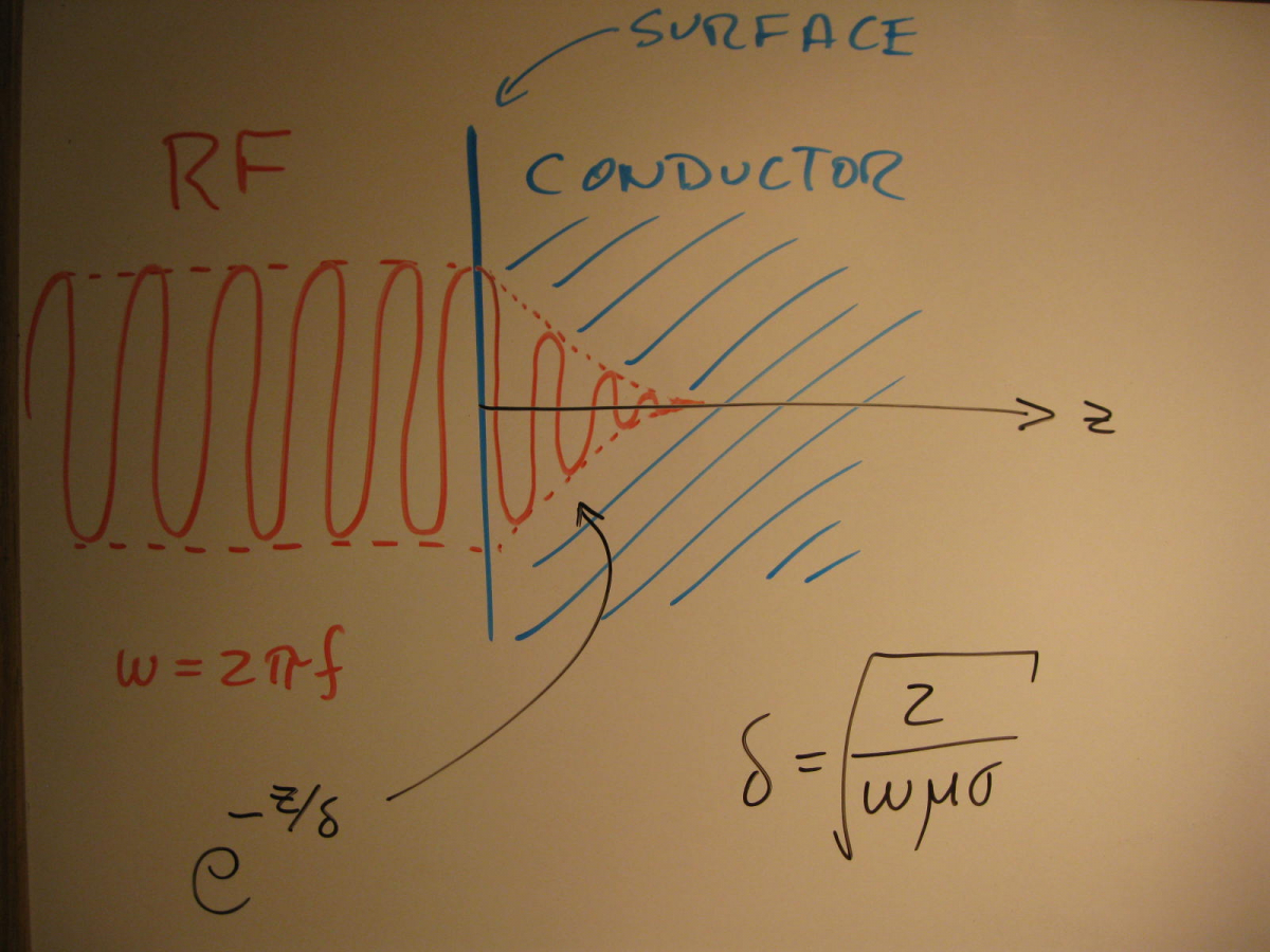

Voy a decir una cosilla que igual muchos no se han planteado.
Tengo entendido que el ruido del que se suele hablar, el famoso hum, es una onda electromagnetica de 60 cilclos, es decir de 60 hz. O en general las ondas electromagneticas habituales no son de altas frecuencias, por ejemplo las ondas de radio o otras muchas con las que convivimos. El caso es que muchos han estudiado que el campo electrostatico no penetra en una caja de faraday, que es lo que hacemos dentro de la guitarra, pero el campo electromagnetico, las ondas electromagneticas, si que penetran. De hecho la formula para la penetracion por si a alguien le interesa viene dada por esta expresion (para buenos conductores que es nuestro caso):
donde sigma es la conductividad del orden de 10^7 en el cobre y en general por ahi anda en buenos conductores, mu (permeabilidad magnetica) es del orden de 10^-7 por lo que se compensan, y la frecuencia angular (w) es 2*pi*frecuencia, echar cuentas para el 60 cyble hum y ver cuando cobre necesitariais. (asi haciendo los calculos a lo bruto unos 7 cm, y nosotros en nuestra jaulita de faraday ponemos bastante menos de 1 mm, asi que imaginaros el efecto, si silencia, sobre todo las frecuencias altas, pero el grueso del ruido sigue pasando)
Edito: para imaginaros lo que pasa teneis que imaginar que esa onda incidente esta un rato en el conductor (muy poco) y decrece su amplitud, pero luego sale y sigue propagandose con amplitud constante, en funcion de cuanto grosor tenga el conductor pues mas pequeña sera la amplitud que le queda

Para #1 en tu apantallado observo una deficiencia, y es que no cierras la jaula... si la tapa no monta sobre el apantallado del hueco, ese apantallado está abierto y por tanto también pierde eficiencia, es algo a tener muy en cuenta... haciéndolo así funcionará, pero no igual. También en tus grabaciones no se aprecia un ruído susceptible de eliminar con el apantallado, si no el propio del hecho de ser pastillas singles, que no existe en las posiciones 2 y 4 por llevar otra bobina en paralelo.
Es lo que se te comentó en otro hilo que tenías por ahí... que estás queriendo eliminar un ruído que no se puede eliminar.. y no es por la calidad de tu guitarra como planteaste, es porque son pastillas singles y las singles, si no van apiladas, con bobina dummy, etc... hacen ese ruído.

#4 No pero ciertas frecuencias no se va a notar practicamente, en otras mas. Depende del origen de tu ruido sera la solucion o no a tus problemas. La cavidad de la electronica va a estar mas aislada, pero no mucho mas tampoco porque solo a partir de una cierta frecuencia atenua realmente
