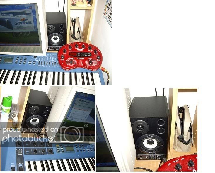

hey frasco,voy hacerle el apantallado a esta guitarrilla de 47€ la de cadete :D mete ruidillo
por cierto me he pillao los altavoces de beringuer MS-20 que me recomendaste tio y estan de pm :-)
no les hago un analisis por que tampoco tiene mucho que decir,na mas que por lo que valen suenan de PM tio,gracias!!!!!
frasco
por el 13/03/2008
Me alegro de que te gusten... Yo compré los edirol pensando que serían bastante mejores y no... me podría haber ahorrado un poquito y haber comprado los behringer e invertir la diferencia en haber elegido una tarjetita mejor... pero uno peca de novato :D
:saludo:
