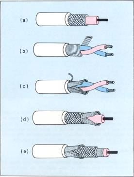

Una pregunta: Como son los cables apantallados, por que he visto varios cables, pero realmente no se como son, que tienen de especial??
frasco
por el 09/03/2008
Los mas normales son cables en los que el hilo interior está blindado por una funda de plástico... esta rodeada por una malla de hilo de cobre que sirve de apantallado y para conectar a masa y por ultimo la cubierta normal.
aunque como verás en la foto hay muchos tipos de apantallado para un cable.
