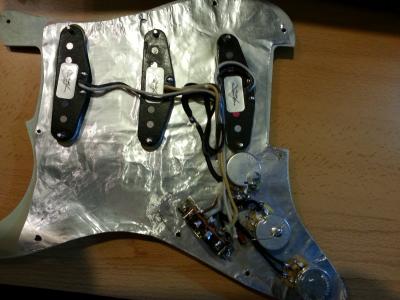

Ayer por la noche ya la soldé basandome en las masas de la bandeja de aluminio.
Me entró la prisa y eso que llevo con este proyecto tres añitos.
Todo será que tenga que desoldar y volver a empezar.
Te mando una fotillo, si amplias puedes ver el nº de serie de la bandeja de aluminio (prueba que es una costumchops)

ok... No veo claro donde van las masas de las pastillas??? Todas juntas al apantallado???
Ahi deberás soldar tambien las masas del puente y del jack.
:saludo:
magistrato
por el 21/01/2014

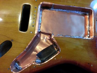

Las masas de las pastis van todas al apantallado, con una falsa arandela que he hecho con un cable bien estañado con la forma del cuello del pote de volumen. Le he dejado una especie de ojal para poder soldar la masa del puente y del jack.
El apantallado del pickguard, estará en contacto con el del cuerpo por la doblez en el perimetro que se ve en la foto que te envío.

Es la típica configuración en estrella. No creo que tengas problemas de bucles.

Os pongo unas fotos de apantallado donde se ve un trozo de goma (cámara de bici) que pegué, para que la base del selector de pastillas no pudiera contactar accidentalmente con el apantallado y se liara.

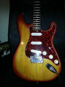

Y el cuerpo terminado.
Pues eso gracias a todos y seguimos con la locura de las guitarras!!!

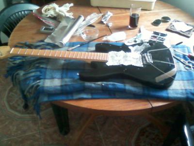

Hola a todos, aprovechándome del hilo les cuento que el fin de semana apantalle mi guitarra (una washburne de serie kirk hammett) la cual es bien humilde, si al desmontar el pickguard me di cuenta que es de placas de madera pegada una sobre otra, pero ese no es el tema, la csa es que para ser simplemente un apantallado básico mejoro de manera notoria, es realmente espectacular lo que hace un poco de aluminio jjajajaja ya me despido y les dejo las unicas fotos que tome del proceso

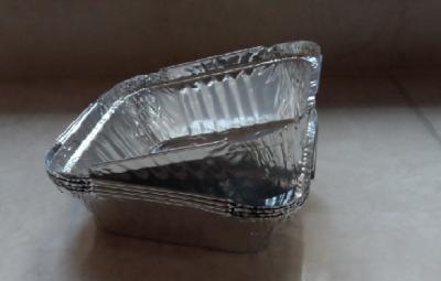

Hola alguien sabe si con el aluminio de estas bandejas de lasaña quedará bien apantallado?
