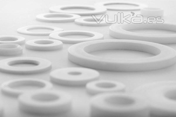

"Así que puse arandelas de plástico que aislaran los potes del forro para intentar que el forro solo tocae a masa en la propia tapa metálica del jack."
Podrias poner alguna imagen de las arandelas que les pusiste?, quiero una imagen para guiarme y conseguir algo parecido . Saludos!!

No entiendo a que se refiere con que el forro de los huecos toque en un solo punto al del golpeador, o que ambos deben tocarse...me podrían "traducir" esta parte? :D
frasco escribió:
Así que puse arandelas de plático que aislaran los potes del forro para intentar que el forro solo tocae a masa en la propia tapa metálica del jack.

2.- la propuesta que se hace en este hilo para evitar tener que cortar cables que es dejar los potes tal como están, unidos entre ellos y aislar con una arandela de teflón los potes para que solo el que soporta la estrella de masas a su espalda sea el que una a masa el apantallado.
¿cómo es una arandela aislante? pues es una arandela de material aislante ¿quieres una foto? yo te la pongo, jejejeje.
