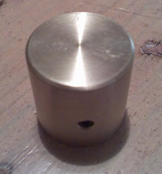

Oh, cierto lo olvidaba, jaja, revisa que las perillas de los potes no tengan un tornillito Alen, como en esta foto en la parte de abajo hay un puntito negro, ese es un tornillo alen, si lo tiene quítaselo, recuerda que esa es perilla, lo que está dentro es el pote.
