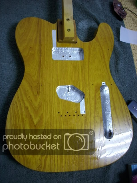

Raúl
por el 29/01/2010
Un ejemplo de apantallado de teleca que he hecho ayer
Cada cavidad va forrada de aluminio adhesivo,se comunica la pantalla de cada una de las cavidades con una tirilla de aluminio o un cablecito,se forra el golpeador al dorso con aluminio también,se comprueba con el multímetro si conduce y ya está,hecha la pantalla.En este caso la masa va del pote de volumen al apantallado.Espero que os sirva :brindis:
