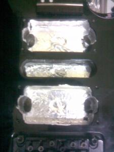

Que opinan de esto?? ahi dejo la imagen adjunta.. la cuestion es que no soy bueno para las manualidades y no puedo tapar ese maldito agujero que me quedo a los costados de las pastillas!
lo mismo con algunas grietitas que me quearon por ahi.. no habria drama??
Si lo dejo asi habria algun problema??? porque no quiero armarlo y tener que desarmar todo de nuevo :S
Gracias!
-Rz-
chrismax Baneado
por el 21/02/2009
El tema ahi es que las cavidades cubiertas de aluminio no queden aisladas, sino unidas.
-rz-
por el 21/02/2009
Entonces no hay problema?? :roll: Hoy estoy lento! :| esto de estar todo el dia con trozitos de papel de aluminio y oegamento me hizo mal!!
Bueno al final la arme y la verdad que ningun ruido!! NINGUNO!! ni siuiera el de las cuerdas!! :S jajaj... si asi es nose porque pero no sale la señal seguro que es un problema del circuito pero lo revise y esta todo tal cual como estaba antes!!.. alguno que me pueda ayudar por favor¿?¿?
AYUDA!! quiero tocar la guitarra!!!...
Mil gracias de antemano!!

Lo único que se me ocurre es que haya un conrtocircuito, es decir, que alguna conexión de las pastillas esté tocando el aluminio.
De todos modos, creo que ese tipo de apantallado de poco te servirá si sólamente pones aluminio en esa zona, puesto que la idea es encerrar toda la electrónica. De todos modos, si aún de esa manera te da resultados sería algo interesante.
Exacto! una patita del pote de volumen me estaba tocando con el apantallado! ;)
Obvio que apantalle la parte electronica tambien, aun asi no he notado cambio alguno :roll: seguramente hice algo mal... lo unico que hice fue "aluminiarlo" todo...
Bueno pero por lo menos esata igual que antes y no con mas ruido como le paso a algunos..
