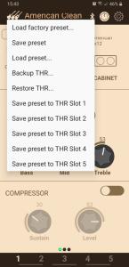

Buenas a todos...tengo el THR30 ll queria compartir con vosotros aunque se,que muchos ya lo sabreis...Lista de Presets que vienen de fabrica: Abrir la App THRremote con bluetooth,y Ubicacion encendidos....y una vez abierta la app veis arriba a la izquierda unos iconos de unos dibujos de guitarras...pulsais y le dais al Loap factory preset....ahi teneis una lista de presets de fabrica que suenan muy bien... y hay para todos los gustos,podeis editalos,guardarlos,con el nombre que querais,y los que salvas estan en Load preset...ahi lo tienes..espero os sirva....y disfruteis ....... saludos

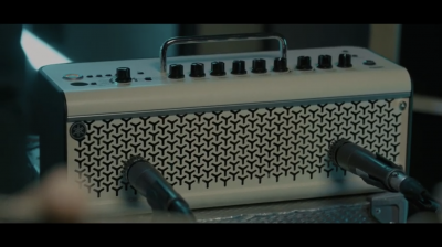

¡Hola a todos! A mi me está costando mucho reproducir este sonido de Chris Buck, que me tiene loco.
Se supone que solo es la Revstar con P90s y el THR, pero…
¿Alguien me puede dar alguna pista?
Intento copiar el setting que aparece en el video, pero no me sale.
Y sí, ya sé que para sonar como Chris Buck hay que ser Chris Buck, pero al menos que no quede por intentarlo 🤦🏻‍♂️
