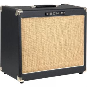

Creo saber por donde va el asunto. En cuanto a amplificadores tienes buen equipo, sin embargo no te convence el resultado usando las pedaleras conectadas al amplificador ¿Estoy en lo correcto? El sonido pareciera sonar opaco, cosa que cambia cuando conectamos el multi a un equipo de respuesta plana. ¿Porqué llega a suceder esto? No se como andes en ese aspecto pero el resultado suele no ser tan bueno cuando las multiefectos llevan activado un emulador de head y se conecta a al amplificador pasando se esta forma por el previo y quitándole mucho colorido. Lo que te recomiendo es utilizar un amplificador sin previo, el que me parece ideal y es lo que yo acabo de conseguir para mi Pod HD 400 es el Tech 21 Power Engine 60 Amp, es como un tipo pantalla pero con la que no necesitas estrictamente un cabezal, puedes incluso conectar pedales directo a ella y el resultado es muy bueno, no se diga si le metes un preamp, pero resulta una delicia para conectar multiefectos con la emulación de cabezal activado y solo quitando la de Cab, es económico y te sirve incluso para conectarte con otro amplificador
