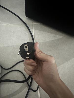

Hola! Antes de empezar quisiera aclarar que no se mucho del tema, así que si pudieran ayudarme con peritas y manzanas lo agradecería muchísimo 🥺

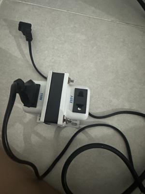

Tengo un Fender Mustang III recién traído de Alemania, corriente 220, y con conector europeo. Yo vivo en un apartamento con corriente 110 por lo que, para usarlo, he tenido que comprar un transformador de 220 a 110, y me ha funcionado a la perfección.
Ahora, desde el primer día noto que me transmite electricidad, aún cuando uso zapatos con suela de goma. Leyendo en varios post, me parece que el problema radica en que el amp no tiene salida a tierra, el enchufe solo tiene dos patitas (adjunto fotos), pero yo no tengo absolutamente nada claro porque, honestamente, del tema se bien poco así que tampoco se si un enchufe pueda tener salida a tierra aunque solo tenga dos patitas 😩.

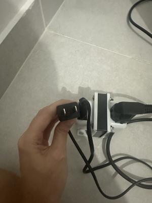

He pensado por encima que quizá pueda solucionarlo añandiendole tierra a ese enchufe (no se si eso es siquiera posible), pero es que el transformador no tiene conexión para esa hipotética tercera patita tampoco, solo tiene para dos.

Pues el enchufe del amplificador tiene tierra. No tiene patitas, pero la chapa de metal hace de contacto.
Igual tendrías que preguntar a un electricista. Pero yo veo que incluso el transformador debería tener la carcasa de metal unida a tierra y descartar que esté derivado

Será que el problema entonces es el transformador? El cable que lo conecta a la pared si que no tiene ni la tercera patita, ni una chapa metálica, así que no veo cómo podría hacer tierra 😩
SI, ese es el problema.
La tierra la haces muy fácil con un puto cable desde la carcasa del transformador, o en su defecto, la placa del enchufe del ampli (la placa central en esa foto), a la tierra de la hembra de enchufe de la pared

Viendo esta foto, deberías hacerlo desde el enchufe del ampli, sí. El trafo no tiene tierra ni de entrada ni de salida

¿Has probado a girar el enchufe del ampli 180º, de forma que la clavija que entraba en el agujero de la derecha del enchufe del transformador quede a la izquierda y viceversa?
Es muy probable que ese ampli se pueda configurar internamente para 110V, al menos la versión anterior se podía, un técnico podría hacértelo.

Pues si, como lo veo tengo dos opciones. Comprar otro transformador o hacer el cambio de corriente del amp 😩
Le he preguntado a un electricista, y no entiende que disparate de transformador es el que tengo. Es lo que pasa cuando confías demasiado en lo que te dicen en las tiendas.

Es que normalmente esos transformadores para pasar de 220 a 125 y viceversa son autotransformadores y tu amplificador además creo que lleva una fuente conmutada, que a veces se pueden comportar de forma un poco rara. De todos modos si da calambres no está de más que le echen un ojo.
