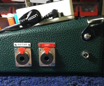

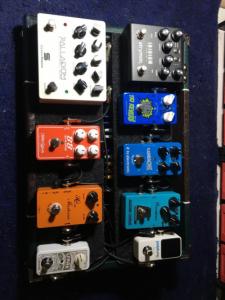

Hola.Tengo una pedalera analógica con un Strymon Iridium para ir a mesa.Mi pregunta es si hay algún modo para que mi ampli pueda hacer las veces de monitor, para escucharme yo,cuando toque algún bolo.

El Yridium tiene dos salidas?
Sinó pués un cable en Y.

Prueba a ver si se puede sacar la salida de cascos a mesa o y el iridum en el retorno del loop sin la emulación de pantalla

Lo he puesto así y suena por los dos lados,tanto por el ampli como por los altavoces:
-Del send del loop de efectos del ampli he salido a mesa
-Del Out del Iridium al Imput del Ampli.
-De la salida guitar de mi pedalera a la guitarra
No se si es habitual usar un ampli como monitor.
