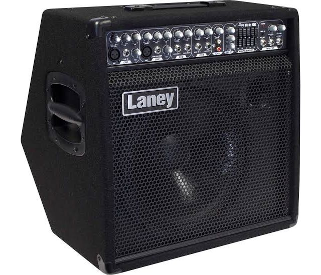

Si no tienes mesa, ni monitores, y necesitas un equipo de rango de frecuencias completo para amplificar varios canales (guitarra acústica, voz, teclados, batería, incluso bajo), te recomiendo el
Laney AH 150
Es un combo multi-instrumentos.
Cono de 12"
Tweeter para agudos (a los que normalmente no llegaria un ampli de guitarra).
Mesa incluida de 5 canales. Uno de ellos con entrada RCA.
Entrada auxiliar.
150 w RMS te da para tocar en una banda completa.
Ecualizador general de 5 bandas (para ajustarlo a la sala).
Loop de efectos. Aquí yo conecto una Zoom MS-70 cdr con puerta de ruido y una bonita reverb tipo Plate que me ayuda a empastar el sonido.
Para conectar la eléctrica uso un Mooer Radar +Zoom MS-50+ pedales analógicos y digitales.
Pesa sus respetables 17 kg... Pero tiene asas laterales y diseño en cuña, que lo hace fácilmente transportable recargándolo en el cuerpo.
También tiene asa superior por si quieres sufrir como con un ampli de guitarra cualquiera.
También hay modelos de más w (AH300) y más chiquitos, por aquello de las dimensiones y el peso.
Yo lo uso de dos formas:
Si hay PA, lo coloco como cuña para tenerlo como mi monitor de escenario.
Si voy en plan OneManBand, entonces lo uso como PA, y me monitorizo a través de su salida de auriculares.
