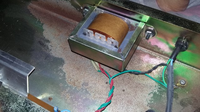

Estábamos ensayando y bueno, el amplificador dejo de andar de un momento para otro...
Lo apagamos, desconectamos, todo, encendimos nuevamente y el problema seguía
El amplificador enciende pero solo eso, no suena y al presionar el boton del Boost, su led tampoco enciende
Así que lo abrí para ver por dentro y sacar fotos, no encontré nada raro
Lo necesitamos para esta semana porque tenemos que usarlo en una presentacion!
Espero respuestas, muchas, muchisimas gracias!
es un ElectroVox Valvetech de 40

Pueden ser muchas cosas, a bote pronto da la sensacion ampliando la imagen de que los fusibles de la placa estan fundidos, creo que los dos, el superior se ve mas claro, el inferior tengo mis dudas.
Sacalos y los sustituyes por unos nuevos del mismo amperaje. Si vuelve a sonar ya has triunfado, si los vuelve a fundir es síntoma de una avería mas seria que habria que analizar mas a fondo.
Al menos es la sensacion que da al ver los fusibles en la foto, pero puede que sea otra cosa, debes empezar por ahi.

#2 Que tal? Justo lo solucione a los 10 min que publique esto justamente, a la mañana fui a comprar, eran los Fusibles solo que yo vi uno quemado y cambie ese. Lo cual lo enchufe y volvio a quemar, luego con con otro nuevo lo inverti de lugar (El que estaba arriba lo puse abajo y viceversa) y anduvo perfecto..... asi que bueno, creo que puedo dar por solucionado este problema
En resumen, Era el fusible y ya lo cambie!

Ojo, que los fusibles están para freirse y no provocar una avería mayor.
Si se queman, significa que algo no está funcionando correctamente.
Yo haría que fuese revisado por un técnico, antes de que pueda hacer una cantera.
