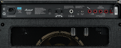

Marshall DSL40CR
He visto este y es lo que busco pero claro son 700€ y ahí no llego
