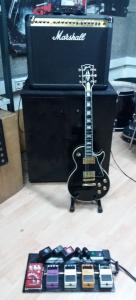

Hola Amiguitarristas:
Tengo un Marshall 8080 Valvestate desde 1993 del cual estoy bastante contento con el, después de 26 años con el lleva encima mucha guerra entre ensayos y directos, y sin problemas.
Tuve un JCM 900 que acabé vendiendo porque era muy extridente en agudos, realmente me gustaba más el sonido del Valvestate, también probé el tan aclamado JCM 800, y aunque efectivamente ruge como una mala bestia su sonido demasiado Hard-Rock para mi gusto así que lo descarté.
Ahora quiero meter mi viejo Valvestate en casa y para el local de ensayo me he decidido a comprar un 50w Valvular, que según tengo entendido aparte de ser más económico que uno de 100w sale más rentable en el sentido de que para que el ampli suene en condiciones tienes que abrir bastante volumen para "exprimir" las valvulas y que estas respondan.
A modo orientativo: Hago Punk-Rock con una Gibson Les Paul Custom, solo toco con distorsión por lo que si el ampli en cuestión no es muy bueno en limpios no me afecta.
También soy partidario de algo sencillo a lo que a mandos del previo se refiere (huyendo de esos amplis con 50 perillas que parece que te vayas a volver loco para conseguir el sonido deseado) :calor:
Agradezco a alguien con experiencia en amplis de 50w valvulares ¿Cual me aconsejais? he pensado por supuesto en Marshall pero estoy abierto a otras marcas, muchas gracias a tod@s, un Rocksaludo !
