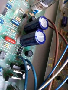

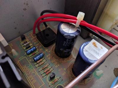

#14 Pues voy a comprobar todas las soldaduras y si sigue sin funcionar le cambio condensadores. Tiene 2 de 2200uf y 2 de 22 uf si no he visto mal. He visto que en el de 2200 uf pone una temperatura, si no recuerdo mal, 38° Es eso importante? Mi valvestate lo compre en el 95 o 96 y no me ha dado ningun problema hasta ahora.

Mirate la tension de perforacion, si puedes la pones un poquito más grande, yo al mio le cambie los dr 1000uf de 16v y le puse 1000uf de 25v, y los de 2200uf igual, eso si, estos son carillos, lo que hice fue pedirlos por ebay a china.

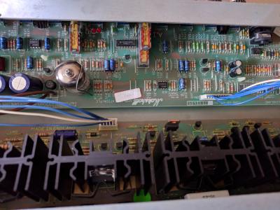

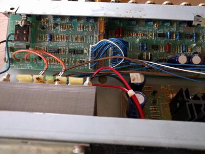

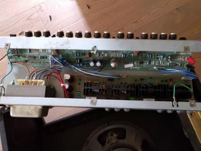

Pongo unas fotos de la placa y los condensadores. Le he dado con un palito y hay muchas cosas que suenan, supongo que será normal, pero en ninguna se apaga el sonido...si tengo tiempo hoy repaso todas las soldaduras..

Desmonta primero la valvula . luego la placa donde va la valvula t despues la otra pkaca grande . Ten cuidao de no perder nada y apuntar donde van los cables del transformador . Marcalis con eding o como quieras.
Ten paciencia y revisa todas las soldaduras , aporta mas estaño y aumenta el tamaño de las soldaduras en proporcion al tamaño del componente y lo que pueda vibrar....

#18 Gracias, ya casi he repasado la placa de la válvula, me faltan un par de cosas y tiempo..he visto que hay una zona un poco oscura en la placa, es donde van dos transistores, creo...los voy a dessoldar y comprobarlos a ver si funcionan bien...

Ahi parece haber soldaduras dudosas . Fijate en la pista que esta mas oscura.
