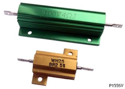

elrule
por el 29/04/2025 1 anuncio en Mercasonic
Algo asi
elrule
Yo aunque me costó mas pasta de segunda mano y creo que ya no se fabrican me pille el Brunetti Matrix, que ese te gestiona tambien la señal de entrada y los loops de 3 amplis. Salen sobre 400 de segunda mano y los puedes controlar via midi.
